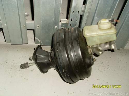

Hy hab mir wieder einen omega b geholt
Bj 99 mv6
Müsste heute in der Garage feststellen
Das sich das Bremspedal im stand und wehrend
Der Fahrt komplett durchdrücken lässt
Bisschen bremswirkung ist da
Jetzt will ich den bremskraftverstärker Wechseln
Finde aber keine Anleitung
Auf was ich zb achten muss oder sollte
Hat jemand vielleicht eine
Könnte es eventuell das Abs sein
Wenn nicht Wechsel ich erstmal den bremskraftverstärker

Wenn du das Pedal durchdrücken kannst ist doch alles in Ordnung mit dem BKV, wenn nicht wäre das Pedal hart wie Beton.
Du solltest wohl eher einen Bremsflüssigkeitswechsel mit einer vernünftigen Entlüftung machen lassen und die Bremsanlage gründlich prüfen (lassen) als solche Panik-Aktionen zu planen.
BKV prüft man übrigens in dem man bei ausgeschaltetem Motor so lange/oft drauf tritt bis es nicht mehr höher kommt.
Dann wird bei belastetem Pedal gestartet.
Wenn es dann runter geht, ist der BKV in Ordnung.
Geht es nicht runter, ist er nicht in Ordnung, oder es fehlt der Unterdruck.

beim testen, bzw. in die werke fahren..... fahr aber recht vorsichtig...... hört sich nämlich mehr nach HBZ an.😰🙁 und dann könnte plötzlich die gesammte wirkung ausfallen.
haste denn schon geschaut, ob noch ausreichend "B"-flüssigkeit, im vorratsbehälter ist.??

Ich hatte sowas mal weil eine Werkstatt einen Bremschlauch nur von hand angedreht und nicht nachgezogen hat, kurzum du könntest eine Leckage haben.
Schaum mal obs irgendwo tropft.

BKV kannste gerne testen....( schaden kann das ja nich 🙂) kurt schriebe aber doch schon....
""Wenn du das Pedal durchdrücken kannst, ist doch alles in Ordnung mit dem BKV, wenn nicht wäre das Pedal hart wie Beton.""
den test selber hat er nur mal so rein geschrieben, damit du es fürs nächste mal weisst.😉🙂
""BKV prüft man übrigens in dem man........ ""
bei dir geht das pedaldingens, aber recht tief runter..... und hat dann ( so wie du schriebst ) auch nich die volle, bzw. kaum bremsleistung/wirkung.!!!
das heisst....
-entweder luft im system...... ( was sich dann, aber kaum mal ändern würde ""Manchmal geht die auch wieder richtig dann tip ich Nochmal drauf und es geht wieder nicht...."" )
- gummis im HBZ defekt...... die könnten ab und an mal wieder ein wenig, bis richtig druck aufbauen...
- flüssigkeitsbehälter fast leer, weil irgendwo was offen, oder rissig ist.... dann würde er aber auch kaum noch zwischendurch, richtig funzen können.!

Also hab mal die Bremsen getestet
Undzwar
Hab ich das Pedal gedrückt bis es nicht mehr
Runter Ging dann bei Belastung Motor an
Und er ging langsam runter mit Druck
Dann hab ich es beim fahren getestet
Undzwar manchmal reagiert sie erst wenn
Das Pedal bis über die Hälfte runtergedrückt ist
Aber sie reagiert sehr gut dann
Und nun Was soll ich machen

Zum Thema speziel Bremsen :
Wer weiß wie lange die BF schon drin ist .
Also wie schon geschrieben , raus damit und neue rein , das anschließende Entlüften braucht man glaube ich nicht zu erwähnen , versteht sich von selbst .
Obs danach besser wird ....keine Ahnung , aber das sind einige der Vorraussetzungen für eine intakte Bremsanlage .
