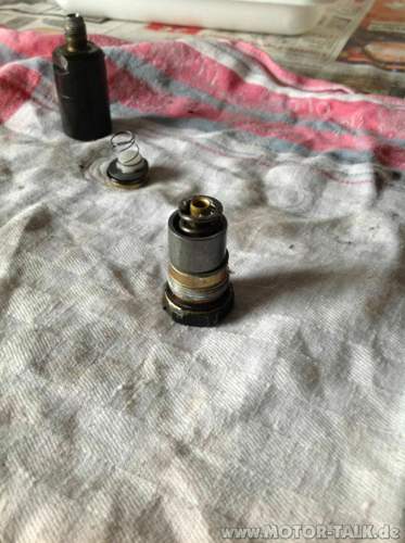

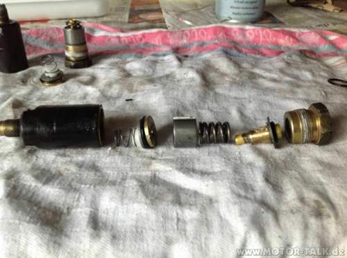

Hallo
1. Denn Keil so nachstellen brauchst nicht, der stellt sich nach ein paarmal Pedal treten selbst ein.
2. Wenn du an der Hinterachse keine Druckregler hast, dann schau mal am Hauptbremszylinder.
Rechts und links unterhalb vom Bremswasserbehälter gehen die 4 Bremsleitungen ab, da könnte auf
jeder Seite je ein Druckregelventil verbaut sein.
Wenn dem so ist kann es sein das die fest gegangen sind.
3. Bau die beiden Ventile aus :
Erst die dünne Leitung abschrauben 11er Maulschl.
Dann Ventil abschrauben 19er Maulschl.
Jetzt Ventil zerlegen 22er Ringschl. oder Nuss
4. Das Ventil vorsichtig öffnen da innen Federn verbaut sind und dir nicht alles wegspringt.
Die Messingdüse aus dem Ventildeckel ziehen, O-Ring aus Deckel nehmen.
Im Unterteil solltest du eine weisse Kugel sehen, wenn du das Unterteil kräftig auf die flache Hand
aufschlägst und die Teile nicht rausfallen sitzt die Kugel fest und das Ventil funzt nicht mehr.
Dann mit einem passenden Bohrer flache Seite von unten ins Ventil stecken und mit sanfter Gewalt
nachhelfen. Alle O-Ringe wenn sie noch gut sind in neues Bremswasser einlegen.
Alle anderen Teile am besten Ultraschall reinigen mindestens 3 mal so 5 Minuten.
Alles gut trocknen lassen, wieder einbauen dann sollte es wieder funktionieren.
5. Die Ventile gibt es auch bei Classic Parts neu ca. 120€ das Stück, sollte 3/35 sein steht aber auf den
alten drauf.
Gruß Eddy

Bei mir waren beide Ventile fest, gereinigt wie beschrieben .
Heute auf dem Prüfstand getestet und komme jetzt auf etwa 120 - 130 auf beiden Seiten.
Am Freitag gehts zur Nachprüfung , mal sehen ob es dem Prüfer jetzt reicht.

Druckminderer habe ich zerlegt wie oben beschrieben und gereinigt, war schon so ein grüner etwas festerer dreck vorhanden.
Anbei ein paar bilder...
