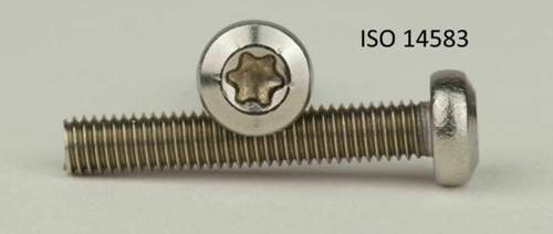

Metrische Torx würde ich gern mal sehen dürfen 😁.
Uli
Wie gewünscht Metrische Torx 😉
M 1,6x4 - TX 5
Uli
[/quote
M 1,6x4 - TX 5
Ich glaube, Uli meinte die Schlüsselweite und nicht das Gewindemaß.
Wikipedia weiß einiges:
https://de.m.wikipedia.org/wiki/Torx
Gruß Jürgen
