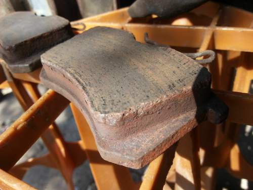

Hallo Forum,
bei meiner Bremse inten links hatte ich in der Vergangenheit teils das Problem einer leicht festsitzenden Bremse.
Vor einer Woche hat die Bremse nach nachts angezogener Handbremse stark gestunken nach 3km Fahrt, hat sich durch diese Erwärmung aber wieder gelöst. Seitdem messe ich regelmäßig die Temperatur (und verwende keine Handbremse mehr): sie ist inzwischen geringfügig höher als die andere Seite (z.B. 50°C statt 35°C).
Bei näherer Betrachtung zeigt sich:
-das Handbremsseil ausgehängt: ist sehr leichtgängig.
-der Handbremshebel am Bremssattel ging nichtmehr von allein in den Ausgangszustand zurück. Nach etwas Einweichen mit WD40 gehts jetzt wieder. Zusätzlich hab ich mir die Rückholfedern bestellt, zur Unterstützung.
Meine Fragen:
-sehen die Bremsbeläge gut oder schlecht (verbrannt/verglast) aus -> komm ich so wohl durch den TÜV? Auf der Rückseite ist eine spröde Beschichtung, die ich mit dem Schraubenzieher teils schon entfernt habe.
-bringt es einen Vorteil, den Handbrems-Hebel abzubauen (die Mutter zu lösen), um auch unterhalb FluidFilm o.ä. reinzuschmieren? (die schwarze Gummi-Manschette bleibt stationär, wenn der Hebel gedreht wird -> passt das?)
Optisch scheinen diese nicht verglast zu sein. Gut ausschauen brauchen sie nicht. Eine Revision ist in absehbarer Zeit trotzdem geboten.
Da glaube ich nicht dran. Das WD 40 ist für den Moment ja hilfreich, dauerhaft wird das Problem dadurch nicht gelöst. Selbst wenn der Bremssattel vollständig zerlegt wird, ist eine dauerhafte Beseitigung fraglich. Kaum eine Werkstatt wird diesen Weg aus Gründen der Sachmängelhaftung wählen. Ich rate langfristig zu zwei neuen Bremssättel von TRW. Kosten um 60 € das Stück und die Baustelle ist auf Jahre trocken. Die Spritzbleche sind sich auch am auflösen. Manch ein Prüfer sieht das gar nicht gern, andere juckt es kaum.
ebenfalls: wenn die welle der handbrmse im sattel festgeht, dann aufgrund von korrision. dann wird die dichtung dort auch nicht mehr lange halten und bremsflüssigkeit rinnt dort raus
Die Handbremse muss einfach immer wieder während der Fahrt regelmäßig benutzt werden, sonst vergammeln die.
Ich würde da einmal Rundumschlag machen wenn der Wagen noch etwas gefahren wird. Bin da aber auch optisch pingelig 🙂 Wenn die deckbleche getauscht werden sollen müssten allerdings die Radnaben runter und dann brauch man meist neue Radlager.
Den Sattel auf jeden Fall tauschen, wenn der einmal fest ist wird der nie wieder gut weil wie gesagt- die Welle der automatsichen Nachstellung gammelt.

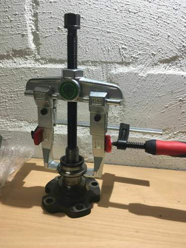

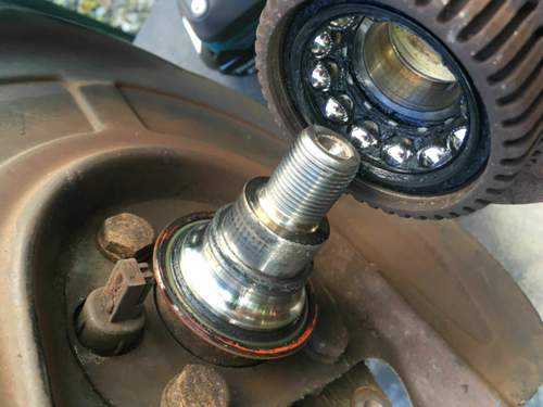

Wie bitte? Seit wann braucht man beim runter nehmen der Bremsscheiben neue Radlager?
Was für ein Schwachf**.....(schreibe das bewußt nicht aus)
Wieder mal einer mit keine Ahnung und davon ganz viel? Ich habe in meinen mehr als 35 Jahren Berufserfahrung mehr als genug Bremsscheiben, Radlager und Bleche hinter den Bremsscheiben ersetzt. Aber nie Radlager in der Folge ersetzt weil vorher die Radnabe ab war.
Erklär´ mal die technische Notwendigkeit warum Radlager nach Tausch der Bleche, nach Demontage der Radnaben erforderlich sein sollen. Vielleicht kann ich was dazu lernen?
Thommi
Zum Wechsel der Spitz Schutz Bleche ! muss die Radnabe gezogen werden und dabei ! geht das Radlager auseinander.
mit einem geeigneten gabelschlüssel kann man die nabenschauben lockern, das spritzblech austauschen ohne das lager zu demontieren
Ich hab seinerzeit an meinem TT 8N die vergammelten Bleche ausgetauscht. Ich konnte die Achsstümpfe einfach von der Achse abschrauben ohne die Radlager oder die Nabe zu ziehen. Und die Hinterachse ist da ja baugleich.
Thommi
Nee nach 35 Jahren ist man ausgelernt 😉
Die Erfahrungen die ich überblicken kann waren teilweise mit Radlager i.O. nach Demontage, andere nicht.
@petzi5596 schrieb am 16. April 2019 um 08:00:02 Uhr:
Was meinst du mit geeignet? Schafft man es mit einem gekröpften? Oder einen Schlüssel schmaler schleifen?
