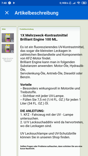

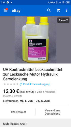

Gibt es eine Flüssigkeit wo man die Undichtigkeit sehen kann mit UV licht wie beim Ölzusatz ?

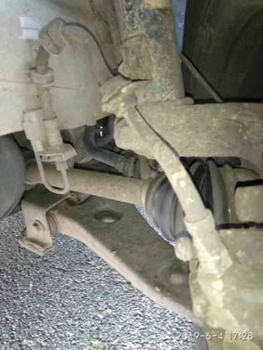

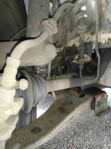

Hier noch 2 Bildet
Danke schonmal für deine Einschätzung

Bin selber habe leider keine Möglichkeit unter den Auto zu kommen ausser mit dem Waagenheber.
Innenraum trocken, Vorratsbehälter und Hauptbremszylinder trocken, Bremskraftverstärker innen leer .
Hat das Getriebe ein Loch zum reingucken ?
Mfg
du meinst um den Nehmerzylinder zu kontrollieren? Wenn der undicht wäre würde die Bremsflüssigkeit unten rauslaufen, das ist aber bei dir nicht der Fall, dort ist es nur etwas schmierig vom Getriebeöl. Direkt ein Prüf-Loch gibt es nicht.
Du solltest zB. die Bremssättel kontrollieren (zB. mit dem Smartphone von der Rückseite Bilder machen und so prüfen ob sie feucht sind).
