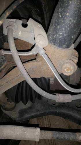

Da muss wenn ein Kabel zum Bremssattel gehen. Am Stoßdämpfer ist eine Steckverbindung. Wenn das vorhanden ist, hast du die Verschleissanzeige.

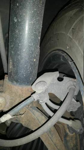

Ich habe jetzt mal das Smartphone hinter den Reifen gehalten und 2 Fotos gemacht.
An der Fahrerseite habe ich eine Leitung die an der Halterung einen Knick macht.
An der Beifahrerseite habe ich eine Leitung die sich an der Halterung gabelt.

Ja, bei dem war es auf der Beifahrerseite vorne.
Beim G7 und SV genauso

Nein, Golf 5 u. 6 hatten den Verschleißkontakt links innen.

Auf dem 2 ten Foto. Ist da nicht etwas Gerissen.Oder Täuscht das so ?
Das täuscht! Ist nur ein dünner Streifen vom Aufkleber des Bremsschlauches.
