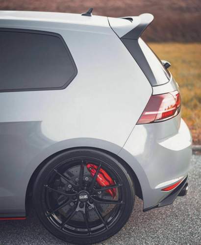

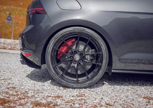

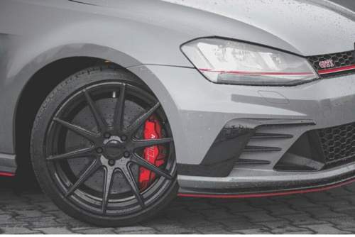

Hallo Zusammen!
Habe vor kurzem im Internet einen Golf 7 GTI Clubsport mit einer Audi R8 Ceramic Bremsanlage gesehen und da ich mir in den folgenden Tagen einen Golf 7 GTI TCR bestellen werde, wollte ich mich erkundigen ob es hier im Forum einen Golf 7 Besitzer gibt, welcher einen solchen Umbau auch schonmal gemacht hat.
Mir sind die Anschaffungskosten und Unterhaltskosten der Bremse klar. Würde Sie aus Optischen und
Dynamischen Gründen Verbauen wollen.
Was muss dazu am Fahrzeug noch alles Verändert werden?
Kenne es aus einigen Audi Fahrzeugen dass man wenn man von Ceramic auf Stahl umrüstet, das ABS Modul umcodieren muss.
Im Anhang sind noch Bilder vom Fahrzeug welches ich gesehen habe. (Bilder habe nicht ich gemacht)
Vielen Dank für eure Antworten!
LG!

die Bilder fehlen😉
Eins mal vorweg: dass die Ceramic Bremse vom R8 aus "dynamischen Gründen" Vorteile bringt würde ich so nicht unterschreiben, weil sie nicht auf den Golf ausgelegt ist und wenn ich mich recht entsinne müsste es auch bei Keramikanlagen so sein, dass die eine gewisse Arbeitstemperatur für eine gute Bremsleistung benötigen. Der Golf würde dann mit seinem geringeren Gewicht die Bremsanlage seltener und auf niedrigeren Temperaturwerten betreiben als ein R8😉
Rein optisch und bzgl. Showeffekt macht so eine Anlage natürlich einiges her🙂
[Von Motor-Talk aus dem Thema 'Golf 7 GTI TCR mit R8 Ceramic Bremse (vorne + hinten)' überführt.]
Wahrscheinlich wurden die Bilder aus urheberrechtlichen Gründen entfernt.
Probiere es nochmals mit den Bildern 😉
Hoffe Sie werden nicht entfernt.
lg

Bei dem hier wurde die Ceramic Bremse vom S8 verbaut: https://suchen.mobile.de/.../277798384.html
