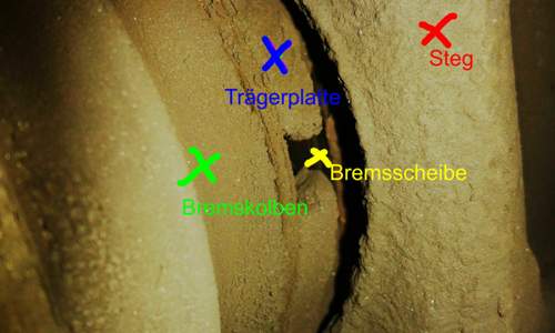

Hi

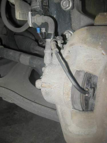

Schlecht ist das man nicht weiß wie stark der innere Belag ist, da genau dieser Steg davor ist und man nur die Trägerplatte sieht und bissel Bremsscheibe, aber keinen Belag. Jetzt Frage ich mich aber eins, wenn wie im zweiten Bild (was nicht von meinem ist) dieser Verschleißsensor verbaut wäre, dann wäre ja im jetzigen Zustand kein Platz für das Kabel mehr ?
Nicht das der innere Belag schon fast runter ist.🙁
siehe Bilder
Aktueller Zustand
Neuer Belag

bei meinem 08er waren kabel verbaut.
@halbi2000 schrieb am 18. Oktober 2015 um 19:26:32 Uhr:
Dann ist es aber sicher ein Export und kein deutsches Modell.

ist ein deutsches modell. edition plus
Muss ich nicht verstehen, denn 2008 gab es definitiv kein Fahrzeug ab Werk mit Sensorkabel und wenn, dann ist nur ein Kabel vorhanden.
Kann dir erst Bilder machen wenn ich Winterräder montiere.
ok danke dir
