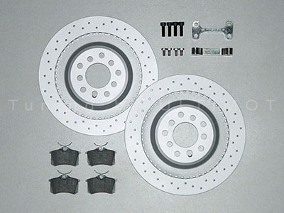

Es gibt da aber inzwischen einige einfache und doch recht preiswerte Lösungen mit original Teilen umd die Bremse standfester zu machen
Original geschrieben von A6-4,2-V8
Ach es gibt immer einen der sowas kauft.
ABer die Bremsen sind nunmal Leide rnicht das beste an dem Dicken, wer i nden Bergen Unterwegs ist oder häfig beladen fährt weis was ich meine. Es müssen nicht immer 200+ sein.
Und die währen?
die einfachste VAriante ist ne 356x34x52,5 mit nem A8 4E 2K Bremssattel und hinten auf 310x22mm mit nem RS4 B5 Sattelhalter und Distanzstücken um die flachere Scheibe aus zugleichen. Passt beides noch unter 17 Zoll Felgen.
Bekommst immer wieder Ersatzteile im Zubehör und bei Audi
ja muss ich auch noch dran.Andere luftleitbleche, nen schlauch von stossstange nach innenradhausschale,gelochte scheiben, etc. Weiss ich auch nicht was Audi sich dabei gedacht nicht auf bremsenkühlung zu achten haben. war vielleicht in der Konstruktion zu teuer. :-) (sparen)
Schaut mal in meine Sig da gibt es Info material 😁
Beim s6 kann man die w8 bremsen hinten mittels Adapter mit seriensattel verbauen. mfg
Aber ma ne Frage die 356er Scheibe auf der va intressiert mich. Schreibst mit 2k Sätteln aus´m a8 sind das andere 2k Sättel wie beim s6?
Der W8 hat hinten die gleiche Bremse verbaut wie der S6.
Und wenn du die Vordere meinst, das geht leider nicht da die Scheibe 32mm Dick ist und der Sattel keine Handbremsfunktion hat.
Man kann mit verschiedenen Komponenten eien 330x22 montieren und mit nem Sattel vom T5 Bus auch noch unter 17 " fahren
