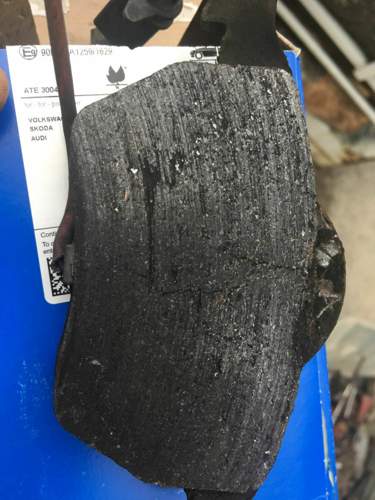

Ich glaub es lag an den Belägen. Die sind definitiv fertig. Fahre die neuen jetzt mal ein, dann werden wir schon sehen
Ja, sieht nicht mehr wirklich gut aus.
