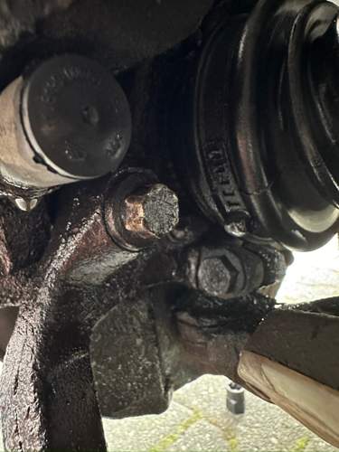

Verstehe ich nicht warum die Schrauben so extrem fest sind, bei den Wechsel der Stoßdämpfer und Domlager hatte ich das Problem nicht, nur die Koppelstangen musste ich am Stabi absägen weil die Gugelgelenke mitgedreht sind, Nix zum Konter, jetzt sind welche mir Imbus zum kontern drin!
Du kommst so nicht weiter.
Eine Sechskantschraube reißt ab, wenn sie zu fest ist, weil der formschlüssige Sechskant viel mehr Drehmoment übertragen kann als der Schraubenschaft selbst aushält.
Die Tatsache, dass die Schraube rundgedreht ist, beweist eigentlich schon eine "schlechte" Verwendug von "schlechtem" Werkzeug.
Das haben die/der Vorredner gemeint, als sie/er den "Fachmann" empfohlen haben und ist keineswegs persönlich gemeint.

Es passt mit der Trennscheibe, wie du siehst - Scheid einfach den Kopf ab!
Ich mache auch gerade Bremsenwechsel und hab testweise die Flex drangehalten:
Das ist die unten
Die ist doch harmlos.
Bock das Auto vernünftig auf, nicht nur auf den Wagenheber. Gegen wegrollen sichern, Lenkung einschlagen und dann kommst du da sogar mit nem Ringschlüssel ran. Büschen Schmalz im Arm hilft natürlich ungemein 😉
Jede Wette, für die Schraube brauchst du keine Flex
Nimm doch erstmal den Sattel ab und mach Dir Platz zum Arbeiten.
Dann das Rad komplett einschlagen.
Ich würde auch mal mit einem dicken Schraubendreher und einem Mottek (Fäustel/Vorschlaghammer) immer mal wieder Schläge auf die Verschraubung geben.
Manchmal funktioniert es auch,einen E-Torx/Vielzahn aufzuschlagen und dann mit einem Schlagschrauber die Schrauber zu lösen.
Du drehst ja hoffentlich in die richtige Richtung,oder??
Ja klar, im Uhrzeigersinn!😉

Denke auch dass ich die Schraube losbekomme, mit ne sechs Kant, habe ne zwölf Kant genommen, hat mir jemand geliehen, für den Schlagschrauber
Überlege die Schraube mit ne sechs Kant und Schlagschrauber zu lösen!?
Weiß ich doch, gegen
Nimm den passenden Inbus beim lösen der Gleitbolzen und hänge den Sattel am Federbein auf. Am besten Drahthaken oder ähnliches.
Eigentlich immer erst den Sattel runter bevor man den Sattelhalter abnimmt. Arbeitet sich leichter
Gut, man kann ja nie wissen...
Nimm eine vernünftige 6 Kant Nuss ggf. etwas Grat entfernen und dann müsste die sich lösen lassen. Schlagschrauber würde ich persönlich nicht verwenden. Eventuell aber einen etwas verlängerten Hebel.
So schlimm schaut die doch noch gar nicht aus.
