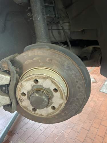

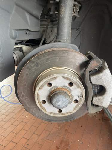

ich fahre einen E200 CGI Limousine und habe vor einiger Zeit meine Bremsen erneuert. Nun tritt das Problem erneut auf beim Bremsen ruckelt bzw. Vibriert mein Auto und mein Lenkrad.
Ich sehe dieses Thema wurde schon oft angesprochen jedoch fand ich keine klare und ausführliche Lösung für das Problem.
Fotos habe ich hinzugefügt

Also das sieht nicht ziemlich neu aus. Wieviel sind die denn gelaufen bis zum Flattern?
Wurden die richtig eingebremst? Jedenfalls haben die thermisch einen Schlag wegbekommen.
Meine alten Scheiben waren auch blau, allerdings in Streifen rundum und nicht mit "Flecken".

@Borz06 schrieb am 4. Juli 2024 um 06:56:54 Uhr:
Warum sollten diese Fotos nicht echt sein, ich weiß selbst nicht was das für Flecken sind. Ich fahre den Wagen täglich und auch nicht sehr defensiv.Gruß
Das sind "Brandflecken" und diese Flecken deuten auf Thermische Überlastung und/ oder ungünstige Material Paarung Bremsbelag / Bremsscheibe.
wenn du eher defensiv fährst, dann eher letzteres.

Die Flecken deuten auf eine zu heiße Bremse hin.
Du musst die Geleitstifte ausbauen und schauen das dort alles sauber ist und gut geschmiert.
Und der Kolben des Bremssattels muss sich leicht zurückdrücken lassen.

Die Flecken konnen auch von Ate Ceramic Belägen sein. Der sogenannte Transferfilm. Wenn das Hitzenester wären müßte die Scheibe schon sehr uneben sein in der Oberfläche.
@Seppi-1604 schrieb am 8. Juli 2024 um 12:58:40 Uhr:
Zu heiß, dann wäre die ganze Bremsscheibe Farblich verändert.
Diese Flecken deuten einfach auf eine nicht gut passende Paarung Reibbelag, Bremsscheibe.

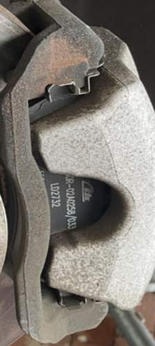

Deswegen habe ich ganz oben schon nachgefragt welche Scheiben mit welchen Bremsbelägen der TE eigentlich kombiniert hat...
Bisher allerdings keine eindeutige Antwort
Hej, er hat Ceramic Beläge! Hatte ich auch einmal für 500 Km auch mit vibrieren ,dann hab ich sie raus und normale ATE rein und es war Ruhe!
Sollten bei ATE Ceramic Belägen nicht die Disc Scheiben von ATE verbaut werden?
Nein. Es spielt überhaupt keine Rolle welche Scheiben. Wichtig ist die Einbremsphase ordentlich einzuhalten. Die dauert bei Ceramicbelägen sehr viel länger. 2000 und mehr KM sind keine Seltenheit. Dafür halten sie auch ein ganzes Scheibenleben lang. Bei normalen Belägen kann man ja oft 2 Satz Beläge auf eine Scheibe machen bis die Scheibe verschlissen ist.
