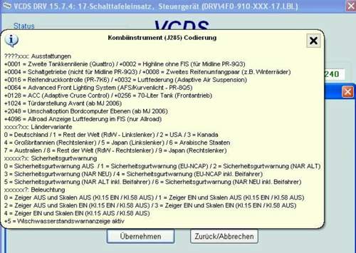

Moin,
kann ich über VCDS die Bremsen Verschleißanzeige deaktivieren? Wenn ja, weiß jemand wo genau das sein soll?

Codierung im 17er nicht zu finden. Ebenso nicht im 09er und im 01er. Bin echt ratlos. Wie kann es sein, dass die Codierung nirgends zu finden ist?!
Was genau leuchtet da im Kombiinstrument, kannst du da mal ein Bild machen?
Die Leuchte für "Bremsbeläge", also im FIS.
das codieren wird auch nicht im Menü angeboten... dann geht es auch nicht ! ;)
Hilft nur einen dran zu lassen der auch Fehlersuchen kann bzw bereit ist das zu tun.
mfg Senti
Bremse

Du wirst einen Kabelbruch in den neuen Klötzern haben. Um das zu prüfen brück doch endlich mal die Fahrzeugseitigen Stecker und wenn die Lampe dann aus ist reklamier die Klötzer. Die Anzeige wird ein fester Bestandteil der Codierung sein, deine Hupe kannst ja auch nicht rauscodieren.
