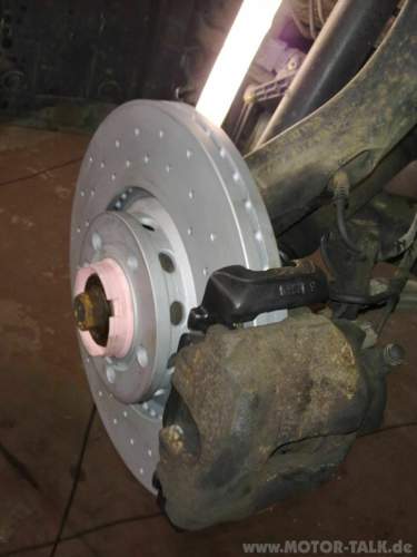

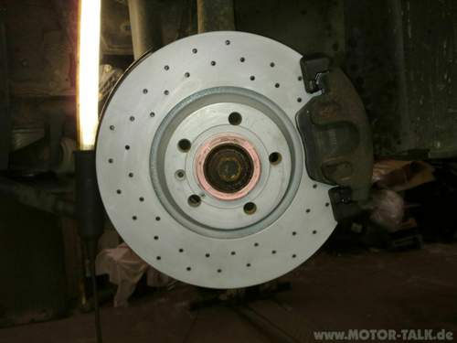

Also einen VFL, dann wird es schwer mit 320iger Scheibe...
Alternativ und sehr einfach ist die 312er...

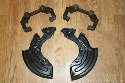

Sattelhalter 94mm - 4B0 615 125 A
Bremsscheibe 312mm - 8E0 615 301 R
Führungsbolzensatz - 4D0 698 647
Ah ja hab vFL
Sattelhalter brauche ich auch?
Kann ich nicht meinen nehmen?
Die Blechscheibe hinter der Bremsscheibe muss ich diese auch ersetzen?
Hat Grad jemand nen plan welchen Sattel ich nehmen muss?
Wenn es geht 4 kolben.
Was heist auch? Das ist fast das einzige was man neben den Scheiben benötigt. Bleche kannst die alten weiter verwenden....

ist bei unserem Dicken das gleiche und hab ich bei meinem 2,4er auch gemacht. Sattel bleibt der ATE 57 du musst nur die Scheibe + Beläge, Deckbleche und Bremssattelhalter ersetzen und gut ist.
Die 312er Bremse bringt in Verbindung mit ATE Belägen und gelochten Zimmermannscheiben schon einen merkbaren Unterschied. Ich habe allerdings hinten auch gelochte Zimmermann Scheiben verbaut.
