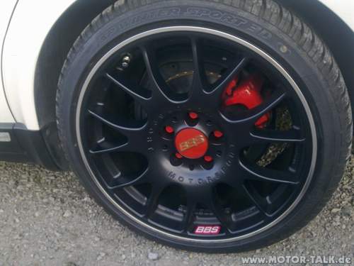

nun musst du deine Bremse anschauen, ist die innenbelüftet sollte es die 256er sein und ist diese es nicht, also massiv die 245er
siehe auf dem Bild , (glaube war mal PAssat_V6 User) hinten die innenbelüftete

Naja hinten hab ich in der Tat 245x10mm, nicht belüftet. Maßband und "Pi" sei Dank 😁
