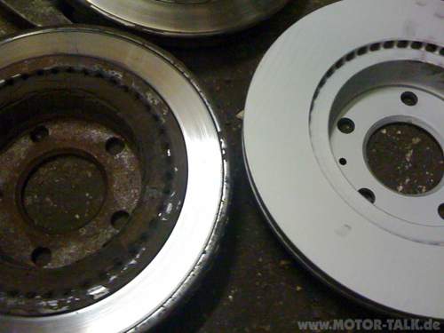

Also Scheiben und Bremsen sind getauscht, hier mal ein Foto von der alten Scheibe, ohwei! Ein befreundeter KFZler hatts gemacht, 160inkl Einbau und Material.
Ich denke das ist ok 🙂

na die sehen doch gut aus. dann hat ja alles geklappt. na dann, viel spaß beim bremsen😉

Joa, ging recht einfach, die alten scheiben sehen echt ziemlich fertig aus, da jetzt ist das bremsen viel angenehmer 🙂 war echt überfällig.
