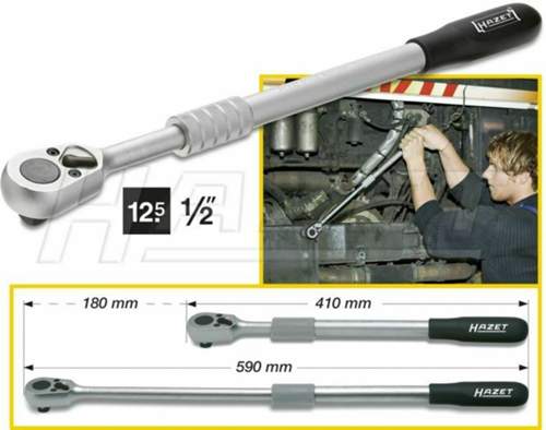

Ich habe vor zwei Jahren auch meine Bremsen vorne erneuert und mußte auch feststellen das die Schrauben vom Sattelhalter rrrriiichtig ..... fest waren. Mal eben mit der Knarre und ein paar kräftige Schläge mit der Hand, das wird nichts. Da bricht man sich eher die Hand.
Ich habe dann einen Knebel aus nen großen Knarrenkasten genommen und darauf noch ein 0,5 Meter langes Rohr gesteckt. Dann ging es. Ich muß dazu sagen das ich aber nur einen großen Werkstattwagenheber hatte und keine Hebebühne.
Bei einer Hebebühne hat man natürlich einen besseren Zugang da man die ja höher fahren kann. Dadurch kann natürlich mehr Kraft angewendet werden. Ich denke mal bei einer Hebebühne da langt auch der lange Knebel aus dem großen Knarrenkasten

Übrigens, für böse Schrauben hab ich mir bei Amazon einen halb Zoll Knebel geholt. Mit seinen 60 cm, kommt man gut weit. 😁 Meine Knarre vergewaltige ich nicht an solchen Schrauben😉
