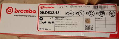

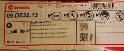

Ich fahre an einem E400 Benziner mit großer gelochter Bremsanlage die Bremsscheiben und Klötze von BREMBO seit Anfang 2022 über 15.000 km. Bisher sehr zufrieden, d.h. keine Auffälligkeiten und keinerlei Geräusche feststellbar. Ich würde die wieder einbauen lassen.
Für alle Teile gesamt 554 Euro Ersatzteilkosten
