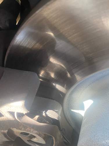

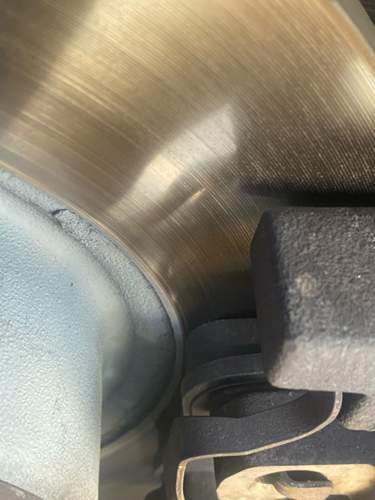

Die Klötze streiften leicht an der Nabe der Bremsscheibe. Die haben die Kanten gebrochen, die Klötze schön schräg angeschliffen. Passt seither.
Konnte man das von außen oder erst im ausgebauten Zustand sehen ?
@mausbiber schrieb am 18. Mai 2022 um 22:36:03 Uhr:
Die angeschrägten Klötze kann man bei mir gut durch die Felgen sehen.
Beim ersten Versuch war das minimal, beim zweiten deutlich sichtbar.
Die Nabe ist durch Rostansatz etwas rau, meine Vermutung dass deshalb das Quietschen entsteht.
Durch das Anschrägen haben die Beläge nun einen minimalen Abstand zur Nabe.

Hallo zusammen. Ich greife das Thema mal wieder auf.
Habe mir neue Scheiben und Beläge jetzt vor dem Urlaub drauf gemacht.
Ich habe die elektronische Handbremse gelöst und das Auto auf neutralen Gang geholt und das Auto per Hand geschoben. Mir ist dabei aufgefallen das dass Auto minimale leichte schleifgeräusche macht als ob der Belag im Fahrmodus zu nah an der Scheibe hockt.
Habe euch Bilder von beiden hinteren Belägen mit dazu gepackt.
Was meint ihr ? Kann das sein?
