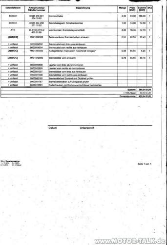

hab mir heute ein kostenvoranschlag von einer werkstatt geben lassen, nur für die vorderachse 430 € ... alles klar ... sind bosch scheiben teurer wie ate´s ? schaut euch mal die aufzählung an ... und da sollen anscheinend 20 % rabatt auf die teile drin sein ...
p.s. ich war bis jetzt der meinung dass mein astra die schlüsselnummern 0035-344 hat, und heut meint der mechaniker ich hätte 0035 -362 , was denn nun ?

Ganz ehrlich, das sind (für die Teile) absolute Apothekenpreise, sprich für eine Werkstatt normal, aber eigentlich dann doch viel, viel zu teuer.
Ein halbwegs faires Angebot sieht SO aus.
Ein guter Teilehändler vor Ort kriegt das auch noch ein paar Euro günstiger hin.
Das ebay-Angebot, kann man aber bedenkenlos kaufen.
Die im Angebot der Werkstatt gelisteten Warnkontakte braucht man auch nur, wenn man a) einen Bordcomputer hat und wenn b) die alten Kontakte auch ausgelöst haben (Anzeige für verschlissene Bremse im BC). Normalerweise kann man die alten aber locker wiederverwenden, wenn noch nicht beschädigt.
Ich würde das Material selber kaufen und dann irgendwo zum Festpreis einbauen lassen. Ist an der Vorderachse ein Kinderspiel.
Für die Kohle, die die da wollen, mache ich die Bremse vorn 3 mal neu und hab immer noch Geld übrig.
Koreaner
ich war auch verdutzt, der mechaniker der die reifen gewechselt hat, hat gesehn dass die bremsen erneuert werden und er meinte teile kosten so ca. 120 € und 1 h arbeitszeit ( 80 € ) ... ich solle mir mal kostenvoranschlag vom chef geben lassen, der war dann im büro und habe erschrocken über den endbetrag gestaunt. werde mir auf jeden fall selber die teile besorgen und dann paar werkstätten abklappern nach einem fairen preis.
wessels+müller vorderachse scheiben& beläge 252,32 €.... na die haben ja mal ne riesige gewinnmarge....
