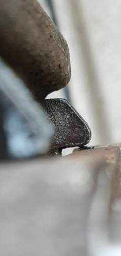

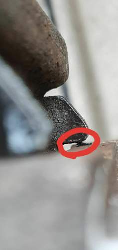

Habe jetzt ca. 10 tausend Kilometer die Scheiben und Beläge von ATE. Vor n paar tausend Kilometer haben die Beläge angefangen zu knacken beim Bremsen. Daraufhin habe ich mal recherchiert und rausgefunden, dass das anscheinend schon öfter bei den Belägen von ATE passiert ist da die Führungszapfen zu weit auseinander sind. Habe mal meine Bremse untersucht und gesehen, dass das bei mir genau so ist.

was sieht man da? ich erkenne nix.

Der Führungszapfen liegt gar nicht auf
