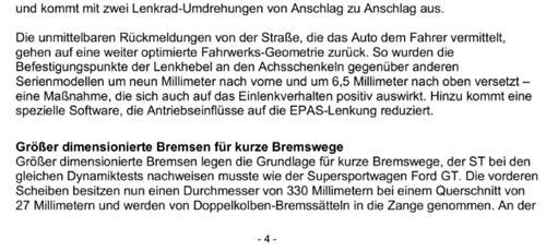

Vorne 330, hinten 300.
Bild ist aus Presseaussendung.

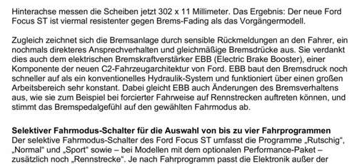

@Sackbaur schrieb am 30. Januar 2020 um 22:18:43 Uhr:
@Galaxy 2.2 schrieb am 29. Januar 2020 um 08:06:23 Uhr:
Der Focus ST Diesel MK3 hatte vorn 320mm und der neue soll nur 300mm haben? :-(
Weiß man schon genaueres?
Es ging in meiner Anfrage um den Diesel ST MK3 gegen MK4.
Die ersten MK3 Diesel ST hatten 320mm, später dann 300mm.
Der neue MK4 Diesel ST hat laut meiner Recherche 308mm vorn mit 27mm und der ST Benziner eben die 330mm.
Sorry, dachte, Diesel und Benziner sind bei den Bremsen gleich ausgerüstet.
