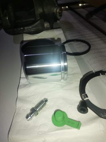

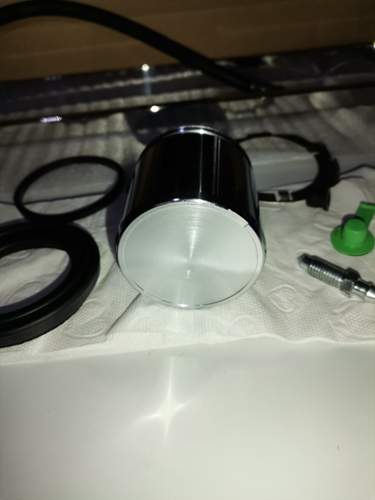

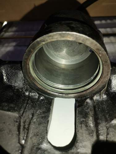

Nun sind ja die Bremssattelträger, Bremsschläuche und die jeweils zwei Bolzen und die Bremssättel neu, inkl. neuer Kolben. Habe da mal ein paar Bilder eingehängt. Der Kolben glänzt wie ein polierter Löffel. Kein Rost im Bremssattel, man sieht zwar, dass da mal ein Kolben gelaufen ist. Die Oberfläche ist an den Stellen glatt und nicht leicht rauh wie im Rest. Den Kolben kann ich, wenn frisch mit dem Spezialfett im Sattel eingebaut mit Luftdruck vom Mund bewegen. Das würde ich als leichtgängig bezeichnen. Wir haben auch den Bremsdruck auf beiden Seiten gleichzeitig gemessen. Von 0 bis 115 bar bei "voll durchgetreten" war der Druck immer auf beiden Seiten gleich. Der hohe Druck wurde sogar ca. 5-6 Sekunden gehalten. Wir haben auch noch mal entlüftet mit Druck von Oben durch den Deckel mit 1,5 bar. Danach noch mal mit dem Pedal und BKV-Unterstützung vol getreten und dann den Entlüftungsnippel ca. 90° schlagartig geöffnet. Keine Luft mehr im System. Sonst würde man die 115 bar wohl auch nicht erreichen denke ich. Das Symptom trat beim alten Sattel auf, dann Kolben und Dichtungen erneuert. Auf dem Foto ist der "alte" Sattel. Die schwarze Farbe löst sich schon wieder wegen der Plörrerei mit der Bremsflüssigkeit. Dann neuen gebrauchten aus dem INternet gekauft und dennoch die gleichen Symptome. Wenn die Bremssättel augenscheinlich OK sind, die Bremsscheibe und alles andere auch neu, woran kann es noch liegen, dass der Kolben nicht zurückgeht. Kann der Achsschenkel oder die Radnarbe einen weg haben? Vielleicht hatte mein Vorbesitzer einen Unfall? Wenn die Bremssättel zurückgedrückt sind, dreht das Rad leicht und mit Schwung 2-3 Umdrehungen. Das Bremsflüssigkeitsvorratsgefäß über dem Hauptbremszylinder kann es auch nicht sein, denn wenn der den Rückfluss der Bremsflüssigkeit nicht aufnehmen würde, dann beträfe es alle 4 Bremsen.
Die Abnutzung der Beläge und Bremsscheibe Links ist gleichäßig und grade. Vielleicht besorge ich mir einen gebrauchten Achsschenkel komplett mit Bremse. Es kann aber auch sein, wie jemand in den Antworten Oben schrieb, dass die rechte Bremse zu schwach ist. Leider habe ich keinen Vergleich wie ein 300D mit 11 mm Bremsscheibe und 205er Reifen auf Pedaldruck auf trockenem Asphalt reagiert und ab wann die Reifen anfangen zu quitschen...
