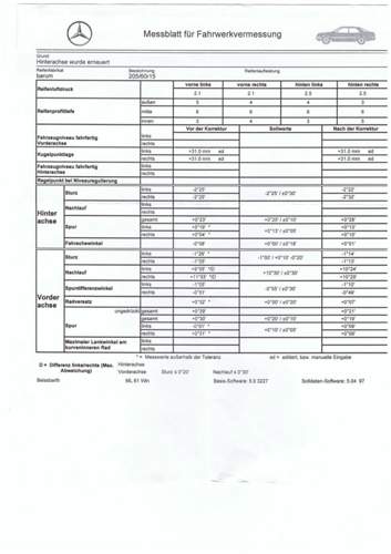

Hallo
so nun habe ich mal schnell das Protokoll der Vermessung und der vorgenommenen Einstellungen eingescannt (s. Unten).
Ich bin gespannt was die Profis dazu sagen, ich kapiere das nicht so ganz, wie gesagt ich bin diesbezüglich Laie und deshalb bin ich a) in eine Werkstatt gegangen und damit es b) wirklich richtig gemacht wird (hatte schon gelesen, dass es bei den 124ern etwas speziell sein soll) bei einem alteingesessenen MB Betrieb bei dem der Inhaber selbst einige historische Fahrzeuge der Marke hat, richtig tief in die Tasche gegriffen.
@petz6 122 für's Vermessen je 37,40 für die Einstellung und dann noch die Märchensteuer.
Vermessung-fahrwerk-11-05-2020-f
War nicht gerade ein Schnäppchen fürs Einstellen .
Die Werte schauen doch erst mal gar nicht schlecht aus.
So wie der eingestellt ist sollte das Auto sich fahren lassen.
Steht also nur die Korrektur des Lenkrades an?
Wenn der noch mal dran geht zum Einstellen, dann bitte ihn die Hinterachse beidseits auf den gleichen Wert zu drehen. Auch bei den anderen Werten wäre es nicht schlecht aber nicht so wichtig. Passt beim Benz die Hinterachse nicht genau fährt er sich nicht so sauber als wenn man genau einstellt. Andere verzeihen da mehr.
Sollte dann beim nächsten mal passen.

vielen Dank für die detailierten Hinweise.
Da nicht nur das Lenkrad schief steht (was mich persönlich allerdiung ziemich stört), sondern man ständig Lenkkorrekturen nach links machen muss, kann das nicht so bleiben. Übrigens ist das Lenkrad regelrecht nach rechts "gesprungen" wenn ich über einen Stelle mit ausgebessertem Straßenbelag oder einen Gullideckel gefahren bin.

Ich komme gerade aus der Werkstatt und dort wurde das Auto nochmal komplett vermessen und eingestellt.
Leider konnte ich wegen Corona nicht mit in die Werksatt, da ich aber mit dem "kompletten Material" aufgeschlagen bin wurde schon klar, dass ich am Ende ein geradeaus laufendes Auto will.
Bei dem Freundlichen hat man sich meinem Eindruck nach richtig Mühe gegeben (es dauerte alles in allem auch gut 1 1/2 Stunden) bei der Probefahrt war dann nach meinem Gefühl alles ok, auch die erhöhten Lenkkräfte in Linkskurven waren weg und das Lenkrad steht gerade. 🙂
