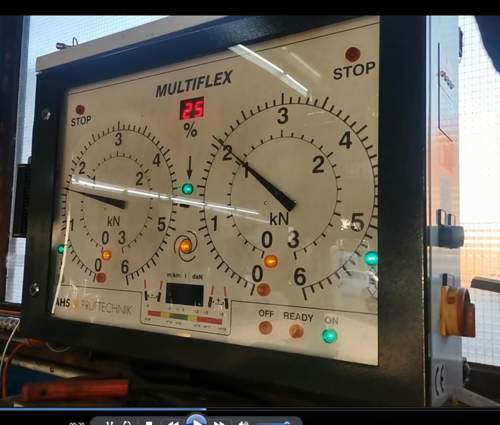

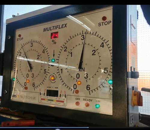

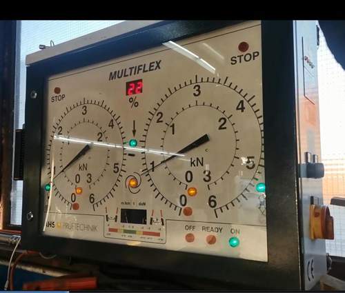

Guten Morgen, gestern Nachmnittag war ich in der KFZ-Werkstatt. Der Chef ging mit mir zur Schule und hat auf 124er gelernt...
Zunächst meinte er, sollten wir den Reifendruck und das Fahrwerk prüfen. Vorne 2,6 hinten 2,8 bar. Haben wir so gelassen. Am Fahrwerk war er mit einem Hebel dran und hat an den Reifen vertikal und horizontal gewackelt. Alles fest. Dann meinte er Aufgrund der Möglichkeit des Lufeinschlusses die Bremse entlüften zu wollen. Ich hatte ja Alles inkll. ABS-Block ausgetauscht. Er hat mehr als einen halben Lieter Bremsflüssigkeit mit Druck durchgejagt. Danach ging es erst auf den Prüfstand.
Da ich wohl keine Videos (70 und 80 MB) hochladen kann, habe ich mehrere Screenshots davon gemacht. Um es vorwegzunehmen, Vorne scheint alles Top zu sein, nur Hinten links bremst deutlich schwächer als Hinten rechts. Ob Vorne Luft Drin war, kann ich nicht ausschließen. Wenn die deutlich ungleiche Bremsewirkung Hinten die Ursache ist/war, habe ich sehr viel Lehrgeld bezahlt und Einiges "gelernt". Auch das eine Bremse nicht zu stark, sondern die andere zu schwach bremst... Somit Bremsen Hinten austauschen und dann sollte es das gewesen sein. Vielen Vielen Dank an Alle Ideengeber für die Anteilnahme und Geduld.

Wenn hinten rechts mehr bremst als links, dann müsste er nach rechts ziehen.
Wobei die Werte für hinten ja besser sind als vorne.
Hab ich noch nicht gesehen
Ich bin auch etwas skeptisch, ob das Problem dann gelöst sein wird.
Ich wäre jetzt eher bei losen Fahrwerksteilen.
Hallo, dass bei der Vorderradbremsen der Wert nur bis 4 kN angezeigt wird, liegt an mir. Ich habe gebremst und bei 4 hatte der Chef mir mit Daumen hoch signalisiert dass alles gut sei. Er meinte später, ich hätte weiterbremsen könne, aber aufgrund der Gleichmäßigkeit sähe das sehr gut aus. Ich repariere/tausche die Bremsen hinten und beobachte das intensiv.

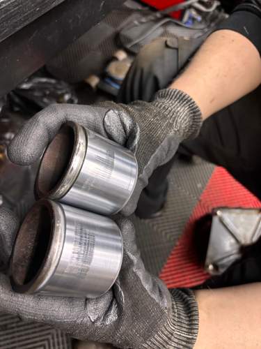

Meins hatte nach rechts gezogen. Anbei die sxhadensbilder. Bei 52.000km… ???? beide vorderen Bremssättel
