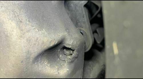

Führung...quasi die F-Stifte wären als erstes dran, nicht das sie "ganz" leicht krumm sind... meistens ist es nur einer und bloß vom anschauen ist es nicht 100%ig, ob er schief ist oder nicht.
Diese hier? Bei dem einen hier war die Werkstatt grob.
