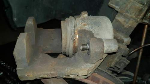

ich habe einen Volvo V70, Baujahr 1998 AWD Automatik 2,4 mit jetzt 262000km. Aktuell steht TÜV an und alles ist auch schon vorbereitet und repariert.
Jetzt fahre ich gestern zum TÜV und bemerke, dass irgend jemand bremst ohne mein Zutun. Ich hatte die zu fest eingestellte Handbremse in Verdacht. Wieder heim gefahren, kurz hinten mittig aufgebockt, jedoch, die Räder haben sich fast ohne Schleifen gut drehen lassen. Handbremse funktioniert auch problemlos mit den neuen Belägen.
Da habe ich bemerkt, dass das rechte Vorderrad sehr heiß war. Das Thermometer hat 180° auf der Bremsscheibe gezeigt. Rad abgenommen nach Abkühlung: das heißeste Teil war der Bremsblock. hatte immer noch 62°, wobei die Scheibe jetzt 56° hatte. Die Bremsscheibe lies sich nicht drehen! Habe dann die Bremsbacken etwas auseinander gezogen, so dass sich die Scheibe wieder drehen lies.
Jetzt folgendes: Habe den Wagen gestartet, Parkmodus, Handbremse angezogen, da aufgebockt, da lies sich die Scheibe immer noch drehen (bis zum Parkanschlag). Habe dann einmal gebremst, das hat dann die Scheibe wieder blockiert. Motor aus, Scheibe immer noch blockiert, obwohl niemand mehr auf der Bremse stand. Erst ein erneutes Aufdehnen der Bremsbacken hat die Scheibe wieder frei gängig gemacht. Das andere Vorderrad funktioniert problemlos, ist nicht heiß geworden. Auch der Bremsblock ist mobil im Bremssattel nach Aufdehnung.
An Arbeiten wurden kürzlich Spurstangen samt Spurstangenkopf bds. erneuert, Spur eingestellt. Koppelstange ist schon länger her.
Mein Verdacht ist ABS. Kann es der Sensor sein? Oder ist es die ABS-Steuereinheit? Kann es ev auch eine verstopfte Bremsleitung sein (aber wie soll die verstopfen?)? Meine Bremsscheiben sind innen stark verrostet. Kann es sein, dass gelöster Rost den Sensor irritiert? Wie gesagt, die anderen drei Räder bremsen problemlos.

So, hier mal ein Update: habe den Bremssattel abgeschraubt (bei mir war´s ne 7er sechskant Innenschraube) und er sieht so aus: Gummi ist sicher schon seit mehreren Monaten undicht und der Bremskolben auch schon ordentlich gerostet. Da bewegt sich nix mehr. Die Beläge waren auch sehr verbacken. Da hilft nur alles neu machen, wahrscheinlich leiste ich mir auch eine neue Scheibe. Bin auch ein Freund, das paarweise zu machen in guter Qualität.

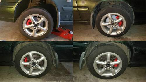

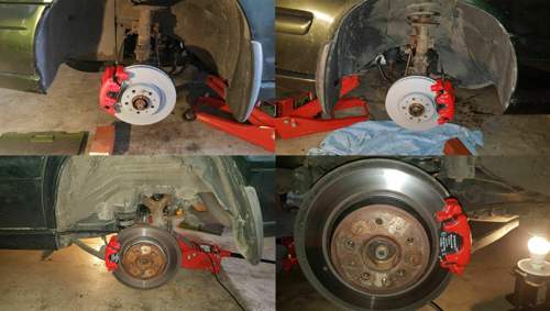

Hier ein Update, um den Beitragsverlauf abzuschließen: Ich habe jetzt 4 neu überarbeitete Bremssättel, alle mit neuen Bremsbelägen. Vorne habe ich mir 2 neue Bremsscheiben geleistet. Sättel und Sattelhalter sind in rot gehalten mit spezieller Bremssattelfarbe. Erneuerung der Bremsflüssigkeit mit ausgiebiger Entlüftung.
Bremsen funktionieren super geschmeidig, bin bereits 500km damit gefahren. Habe auch das Gefühl, das das Rollen lassen beim Gas weg nehmen länger geht, als vor meiner Bremsblockade. Wahrscheinlich haben die hinteren Sattel auch schon länger mitgebremst, da deren Gummidichtung auch schon löchrig waren. Gut, dass diese auch getauscht wurden.
Vorgestern habe ich dann noch erfolgreich TÜV für 2 Jahre bekommen.
