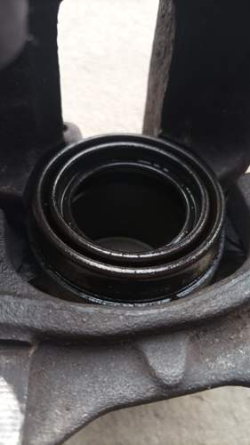

Guten Abend zusammen
Heute habe ich mal den Bremskolben raus geholt ( ging wunderbar mit einer Luftpumpe) und es ist nichts verformt oder ähnliches, die Gummimanschette auch picobello sauber keine Risse nichts , ließ sich auch mit sanften Druck wieder hinein schieben, also ich hebe mir den Bremssattel auf für mich ist er i.o. einen neuen Schlauch habe ich ja auch. Warum die Scheibe heiß wurde weiß ich zwar immer noch nicht aber zum Glück ist das Problem ja mit dem neuen Bremssattel samt Schlauch gelöst.
Danke für die Tipps

@torero22 schrieb am 28. Oktober 2022 um 17:59:57 Uhr:
Danke für die Tipps
Und schönes Wochenende
Und Bremskolben aus Metall oder Kunststoff?
Aluminium?
MfG Günter
Also ich würde sagen Kunststoff
