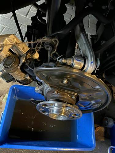

Hallo, meine Bremse hinten war runter, Mercedes sagt 600 Euro ca, ich sag is nicht.
Teile:
Bremsscheiben von Kunzmann 150 Euro
Beläge ATE 50 Euro
Verschleißsensor 5 Euro
Servicepaste 5 Euro
Bremsenreiniger 2 Euro
1. Auto auf Bühne fahren
2. Zündung auf Stufe 1, Kilometerstand anzeigen, „Abnehmen“ und „OK“ am Lenkrad gedrückt halten
3. Im Servicemenü Bremse auswählen und OK drücken
4. Sollte die Meldung „Vorbedingung nicht erfüllt“ erscheinen, Handbremse lösen!
5. Die Sättel fahren zurück, Auto so lassen und anheben.
6. Rad hinten abnehmen
7. Hinter dem Sattel sind 2 Plastikkappen diese abnehmen und mit Torx die beiden Führungen (Oben und Unten) losschrauben, der Sattel wird sich etwas bewegen, bei Bedarf die Leitungen aus Ihren Haltern lösen damit man etwas Platz hat.
8. Klammer vorne über dem Bremssattel rausnehmen und merken wie sie genau eingebaut ist! Sattel nach hinten klappen, Beläge entnehmen
9. Den Halter der Bremsanlage ausbauen, dazu einfach 18er Ring/Maulschlüssel nutzen.
10. Sicherungsschraube Bremsscheibe entfernen (Torx)
11. Bremsscheibe entfernen
12. Halter Bremsanlage sauberbürsten

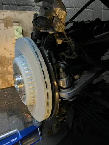

13. Servicepaste (Kein Kupfer!) dünn (!!) auf die Bereiche schmieren die den Sattel berühren dies verhindert Quietschen.
14. Neue Bremsscheibe montieren und mit NEUER Schraube an der Radnabe befestigen
15. Halter der Bremsanlage mit dem 18er wieder einbauen.
16. Mit Rückstellwerkzeug Bremskolben zurückdrücken (Es geht auch anders, würde ich aber nicht machen da der Kolben sich verkanten könnte!)
17. Beläge auf die Bremsscheibe in die Verankerung setzen
18. Bremsattel in Position bringen und Führungen wieder festschrauben
(Verschleißsensor: Stecker abziehen, Schraube des Steckers lösen, danach neuen Verschleißsensor einsetzen, selbsterklärend)
19. Kappen aufsetzen, Alles kontrollieren! Leitungen wieder in die Halter rein falls Ihr sie rausgenommen habt!
20. Räder wieder anschrauben, Fahrzeug ablassen.
21. Ins Auto setzen und den Servicemodus mit OK verlassen, man hört die elektrische Bremse wieder in die Position fahren.
22. Fahren und freuen. Anzugsmomente beachten!

Die 18er Bremssattelhalterschrauben müssen nach dem Wechsel der Bremsscheiben doch mit ca. 120 Nm wieder angezogen werden. Aber auf dem Bild sieht es ziemlich eng aus.
Kommt man da überhaupt mit Nuss und Drehmomentschlüssel hin oder muss da vorher der Stabilisator ausgebaut werden?
Klaus H hat doch die korrekten Werte gepostet. Ich habe die Werte nicht geprüft aber es passt zum gesunden Menschenverstand und den Werten anderer Hersteller. Die Schrauben sind mit 7er Inbus oder 18er Sechskant sehr weit verbreitet.
Was du meinst wäre die Verschraubung am Achsschenkel mit 60 NM + 45grad. Du löst auch beim Bremsscheibentausch nur den Bremssattel vom Bremssattelhalter. Jedenfalls Probier lieber normale dünne Gabelschlüssel und mit Gefühl 35 NM.
Stimmt, die 18er bekommen in diesem Fall 60 Nm + 45 grad. Hab sonst immer 120 Nm für solche Schrauben genommen. Auf Bild drei am Anfang wäre schätzungsweise kein Platz für den Drehmomentschlüssel mit 18er Nuss, deswegen ja meine Frage.

Rückstellwerkzeug für zurückdrehen... passt so universale vom Skoda, VW usw? Wie ist das vorne? Auch Bremskolben zurückdrücken? Ich habe die Große Bremssattel mit Mercedes Beschriftung... danke für Antwort
@tomii28 Bloss nicht! Du schrottest damit den Mechanismus. Es wird kein Werkzeug dafür benötigt. Mit Tastenkombination ins Werkstattmenü und im Untermenü "Bremse" dann "Bremsbelagwechsel" auswählen, die Kolben werden dann elektrisch zurückgefahren.
@MX_96 schrieb am 15. Oktober 2020 um 09:14:21 Uhr:
@tomii28
Das ist nur die halbe Wahrheit. Den Bremskolben der Feststellbremse (gibt es nur hinten) bzw. der entsprechende Mechanismus musst du erst über das Menü zurückfahren. Danach sind zusätzlich die Bremskolben natürlich auch zurückzudrücken, sonst passen ja die neuen Beläge nicht rein. Dafür langt ein "normaler" Rücksteller (also kein Mercedesspezifisches Spezialwerkzeug), der den Kolben grade zurückdrückt.
Nach dem Wechsel über Menü die Feststellbremse wieder vorfahren. Der Kolben hinten sollte dann auch anliegen. Vorne gibt es natürlich keine feststellbremse und man drückt die Kolben wie gehabt zurück und legt sie mit dem Fußbremspedal wieder an.
