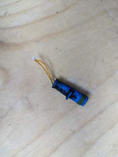

So die Bremsen sind gewechselt.
Soweit so gut. Die Meldung "Bremsbelag verschleiß" war dann auch weg. Aber nach 3 mal Fahrzeug starten und ca. 50 km kam die Meldung wieder.
Habe eben nochmal den Sensor an der Hinterachse und den an der Vorderachse geprüft.
Wenn ich den Stecker vom Sensor abziehe und dort den Durchgang messe haben Beide Durchgang.
Muss die Meldung vielleicht manuell zurück gesetzt werden?
@poertner [.
Nein. Die Sensoren wurden hoffentlich mit getauscht
@laika2307
ja klar, der Sensor wurde mit gewechselt.
Ich überlege ob ich mir aus dem alten Sensor, zur Fehlersuche, einen Kurzschlussstecker baue.
So wie ich es verstanden habe sollte der Sensor nur eine Leiterschleife sein, die durchtrennt wird sobald die Verschleißgrenze erreicht ist
So das Rätsel der Anzeige ist gelöst.
Es ist tatsächlich die vordere Bremse die jetzt gewechselt werden möchte.
Nur 50 km nach der hinteren...
Herausgefunden habe ich es mit einem modifizierten Sensor
Modifizierter Sensor
