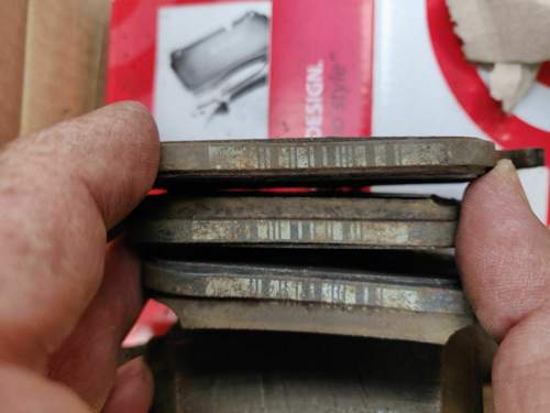

Aber man stolpert sehr häufig über das Thema "Bremsen hinten total verrostet", beim DS und auch beim Evoque. Und unsere DS sieht da nicht anders aus (siehe Bild #1). Und von innen ist das noch schlimmer! Da ist bis auf die Mitte fast alles verrostet. :eek::rolleyes:
Ein sehr sehr netter und kompetenter LR-Fachmann hat mir gesagt, dass dies sehr häufig der Fall ist auch und nur mit Teilen aus dem Zubehör verbessert werden kann.
Nun habe ich mir also Brembo Scheiben (08.C208.11) und Beläge (P 86 029) für hinten gekauft und die kleinen Belägchen (gutschi-gutschi-guh!) :D mal auf die Scheibe gelegt, um zu sehen, ob die "besser passen", als die Originalen. Und ja, sie passen besser, aber es ist immer noch ein verdammt breiter Streifen übrig, der nicht bebremst wird (siehe Bilder).
Ich habe mir daraufhin mal die Mühe gemacht, mir die Maße der übrigen Mitbewerber anzugucken, die fast alle identisch sind. Die größten sind die ATE Beläge, die 1,6mm breiter sind, als Brembo (und der Rest). Aber 1,6mm retten da auch nichts mehr... Fragt man sich doch, wer zum Henker hat dieses Brems-System entworfen, wo offensichtlich die Beläge nicht zur Scheibe passen! :confused: :rolleyes: :mad:
Das einzige positive an der Sache ist: Das Wechseln der Bremsbeläge und -Scheiben ist tatsächlich nicht viel schwerer als ein Radwechsel. Und im Netz kosten die Teile etwa 50 Euro für die Beläge und 75 Euro für die Scheiben, also 125 Euro für die Bremsen hinten komplett. Da ist es dann nicht sooo schlimm, alle 4 Jahre diese Fehlkonstrution zu erneuern.
Was meint ihr?

Bild #1
Belägchen auf Scheibe
Enorm viel Rand

Ich habe heute die Bremsscheiben und Beläge hinten getauscht.
Auf der Innenseite sehen die Scheiben noch viel schlimmer aus. Sie sind, bis auf die Mitte, komplett mit Rost bedeckt. Außerdem waren die Beläge auf der linken Seite festgegammelt. Da der Verschleißwarner rechts sitzt, blieb es unbemerkt und der linke innere Belag ist bis auf den Belag-Träger abgefahren (dafür ist die Scheibe nicht ganz so rostig, wie die rechte :D). Wurde also höchste Zeit, dass gewechselt wurde, obwohl von außen die Misäre so überhaupt nicht sichtbar war.
Ich hoffe, die Brembo-Teile machen ihren Job besser. Gegen das Festgammeln habe ich LM Bremsen-Anti-Quitsch eingesetzt.

Hm. Ich habe eine ganze Reihe von Autos gefahren.U.a. den DS BJ 2015. Bei allen saß der Belag so, dass zum Rand der Scheibe ein nicht genutzter, rostender Bereich war. Selbst bei den Scheibenbremsen an den MTBs war und ist es so. Ob der Bereich jetzt breiter oder schmaler war - es war nirgendwo ein Problem. Und es war und ist auch bei meinen beiden DS (2015 und 2020) nicht so, dass der vom Belag bestrichene Bereich rostig wäre.
So gesehen ist der Titel wirklich provokant.

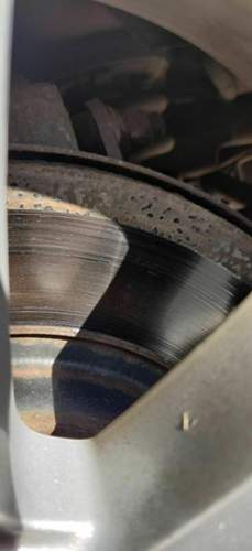

Tja, die Bremsscheiben unsererer Autos sahen (mit Ausnahme der Scheiben des A2) nie so aus. Auch nicht die meines D5 (siehe Bild). Und da waren schon viele Fahrzeuge dabei. Fahrräder vergleiche ich grundsätzlich nicht mit Autos.
Aber ich nehme mit, dass es wohl Autos gibt, wo die hinteren Bremsen, sagen wir mal, nicht optimal geplant sind / ausgenutzt werden. (Mit anderen Worten, derartige Ausrutscher gibt es auch bei anderen Herstellern... :D)
Grüße,
Hauser
D5 Bremse hinten

Die Bremsen bei Evoque und DS lassen echt zu wünschen übrig. Passen überhaupt nicht zu solch einem schweren Fahrzeug.
Selbst die in 2017 zu bestellende grosse Bremse beim DS mit 349mm bremst gut, wenn die Neu sind, nach 10.000km spürt man im Lenkrad genau was hier nicht plan läuft...
Aber so leicht wie beschrieben, ist der Wechsel an HA aber nicht.??
Ich frage mich wie solche Bremsen der TÜV nur zulassen kann.
Die Bremse beim Velar, die passt auch nicht.
Dabei kann man als Hersteller, so einfach bei Brembo ins Regal greifen und alles ist GUT

also die Bremse vorne macht bei uns bislang keinerlei Zicken. Perfektes Bremsbild und auch sonst unauffälllig.
Beide Bremsen sind ja von ATE, also auch sehr gute Qualität. Aber hinten ist da bei der Kombination von Belag & Scheibe etwas schief gelaufen, meiner Meinung nach.
Das Wechseln der Bremsscheiben und Beläge ist eig. total einfach. Das ist einfach nur Schrauben und jede Menge Putzen. Natürlich muss man hier und da ein paar Sachen beachten, wie z.B. den Bremsflüßigkeitsstand. Denn wenn das Fahrzeug älter ist und jemand zwischendurch mal die Bremsflüssigkeit aufgefüllt hat, werdet ihr wieder welche Absaugen müssen. Aber wenn noch (wie bei mir) die erste Füllung ohne Top-Up drin ist, kann man beruhigt die Kolben zurück drehen (vorher und nach jedem Kolben zur Sicherheit einen Blick in den Behälter werfen!).
Und wenn ihr dann die Drehmomente der Schrauben beachtet, ist das genau so einfach wie ein Radwechsel. Etwas fummelig, weil einige Stellen mit Werkzeug schlecht erreichbar sind (z.B. die untere Inbus-Schraube des Bremssattels hinten), aber dann muss man eben tricksen (7er Inbus-Steckschlüßel rein und diesen mit einem Gabelschlüßel von der Seite drehen). Achja, ihr braucht "spezial"-Werkzeug: 7er Inbus (Bremssattel hinten), 11er Inbus (Bremssattel vorne), 50er Torx (Scheiben v. & h.), Werkzeug zum zurückdrehen des Bremskolbens.
Ich habe etwas über 3 Stunden gebraucht. Aber die meiste Zeit habe ich für das Reinigen benötigt. Da war viel viel "Gammel". Und die Bremsbeläge müssen ja wieder richtig gleiten können. Außerdem habe ich alle Schrauben gereinigt, den Bremssattelhalter komplett und die Stoßstellen zwischen sämtlichen ausgebauten Teilen. Soll ja alles plan aufeinander sitzen beim Einbau. Und ich bin da sehr penibel (ich behaupte mal, so sorgfältig würde das keine Werkstatt machen), das kostet dann eben Zeit.
