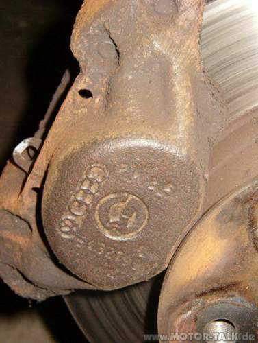

Zwischenbericht: der "Kumpel" hatte keine Lust das Rad runter zu nehmen, ich Bandscheibe (jo, sitzt fest, neuer Sattel fällig), na super, jetzt weiß ich nicht mal ob ATE oder Gerling. Morgen geht es weiter. So n Sattel ist ja auch flott teuer. Zum Glück brauche ich zZt. keine großen Strecken. Früher hab ich oft genug mit Schleifpaste etc, Ihr wisst schon. Dichtungen gibt es bei http://shop.volkswarenhaus.de/index.php/cat/c118_Bremsen.html . Und wo noch? Mal sehen, was ich heute noch erreiche per Telefon. Ich werde berichten. Nehme gerne weitere Tipps!
die Dichtungen werden auch bei VW kein Vermögen kosten, sofern noch erhältlich. Schade um die Versandkosten.
Die Girling Bremse hat seitlich (da wo du draufkuckst, wenn du das Rad abnimmst) ein großes G eingegossen.Vielleicht so 2cm Durchmesser.
Falls du Festsättel entsorgst, würde ich die dir für geringes Geld abnehmen und für meinem Bus verwenden. Überholen kann ich die selber...
Hier noch mal ein Girling Bild. Siehst du das G? Aber erst mußt du mit der Drahtbürste drüber, sonst siehst du gar nix 😁
