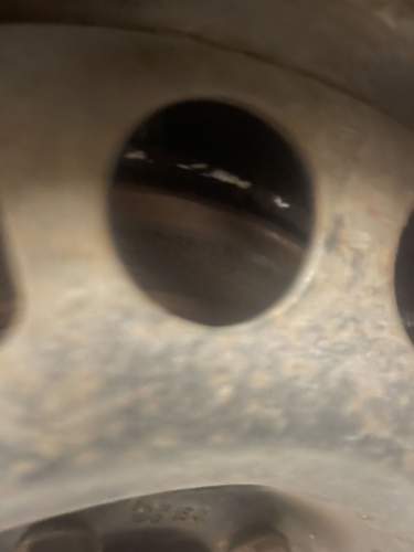

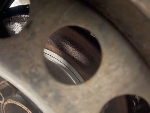

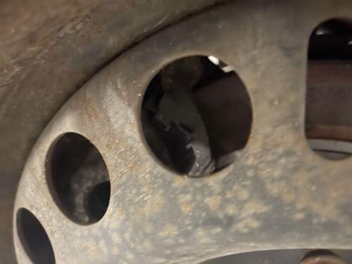

Guten Tag,
mein guter Opel Astra stand jetzt aus privaten Gründen seit Februar 2020 in der Tiefgarage und wurde seit dem nicht bewegt. Nun soll es in den nächsten 2 Monaten wieder los gehen.
Ich habe immer mal wieder die Batterie geladen und mal die Zündung angemacht um zu gucken ob irgendwelche Fehler auftreten.
Angemacht habe ich das Auto einmal im Oktober 2020, (öfter nicht, weil es ja nicht so gut sein soll).
Jetzt habe ich festgestellt das man das Auto keinen Millimeter mit schieben bewegt bekommt.
Die Bremsscheiben hinten sehen meines erachtens auch nicht besonders gut aus. Meint Ihr da ist noch was zu retten und einmal kräftig anfahren reicht oder eher nicht? Mir gehts darum das man zur Werkstatt kommt, weil sowieso Ölwechsel, etc. ansteht.
Ich habe auch beim hinstellen nicht die Handbremse angezogen, sondern nur den 1. Gang eingelegt.
(anbei die Bilder der Scheiben)

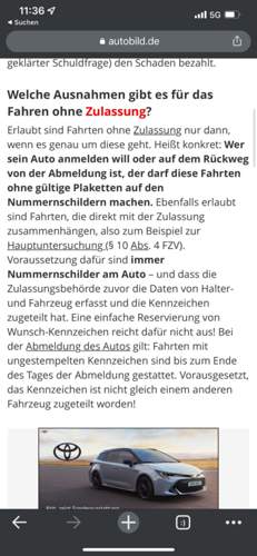

Es steht aber ja im Internet geschrieben daß ich mit ungstempelten Kennzeichen zur Hauptuntersuchung fahren darf. Was ist wenn ich das so drehe das die Hauptuntersuchung direkt bei dem Vertragshändler machen lasse?
Ich habe Mal einen Screenshot der Quelle beigefügt.
Und ist das möglich das ich mir eventuell rote Nummern direkt von der Werkstatt holen kann, falls die andere Variante nicht geht?
Fahr einfach vorsichtig los. Wirst ja merken, ob die Bremsen frei werden oder nicht. Alles andere mit aufbocken und an den Rädern drehen ist in meinen Augen Spielerei. Selbst bei Autos, die ein halbes/dreiviertel Jahr draußen stehen bekommt man die Räder in ausgehobenem Zustand kaum zu drehen. Beim Anfahren gibt es einen kleinen Ruck und dann geht's wieder.
Die Werkstatt soll sich die Bremsen bei abgebauten Rädern anschauen und dir dann sagen, was neu muss.
Nein.
In Deinem Screenshot ist ebenfalls nur die Zulassung erwähnt, das hat mit der HU nichts zu tun.
Bitte erkundige Dich bei Deiner Zulassungsstelle, wie am besten für Dich zu verfahren ist.

Im Screenshot steht doch auch das Fahrten zur Hauptuntersuchung erlaubt sind. Direkt nach dem dick gedrucktem.
Ich frage mal nach den roten Nummern und denke das, dass klappen würde im Notfall.
Das war ja auch der Plan direkt bei der Werkstatt alles machen zu lassen (Durchsicht und TÜV), damit ich eben mit ungstempelten Kennzeichen da hin fahren darf.
Müsste doch dann klappen oder habe ich einen Denkfehler?
@Zahni1006
Entschuldige bitte, ich hatte nicht sorgfältig genug gelesen. Du hast recht mit der HU.
Aber:
Bindend ist nicht irgendein Fund im Internet sondern eine rechtsverbindliche Auskunft der Zulassungsstelle.
Und Denkfehler hättest Du in diesem Fall keinen:
- Fahrt zur HU mit entstempelten Kennzeichen wäre dann i.O.
- Fahrt zur Zulassungsstelle mit entstempelten Kennzeichen wäre dann ebenfalls i.O.
Es ist völlig unerheblich, ob vor der HU in der abnehmenden Werkstatt noch an dem Wagen gearbeitet wird.

Um das Rätsel aber mal aufzulösen, ich habe gerade mal gestartet, vorsichtig die Kupplung kommen lassen und es gab ein ganz leises knack Geräusch und siehe da der Astra rollte. Hab dann den Motor bisschen laufen lassen, paar mal zurück und wieder vor gefahren und gut ist. Dann habe ich per Hand nochmal geschoben und da hat man ein leises schleifen gehört, aber ich denke mal das ist normal, da die Bremsen ja wieder freigebremst werden müssten.

Ok, ich hatte die Eröffnung falsch gelesen ... ich hatte im Kopf das das Auto schon mit Motorkraft hängt. ... Ja, mit rostigen Scheiben losfahren hörrt man die 1. Meter meist ganz gut ... vorallem wenn man das erste mal noch (leicht) auf die Bremse tritt. Da kommt ein reibgeräusch das sich anhört wie zermahlene Lager 😁.
Wenn er nun doch fri rollt würde ich meine Entscheidung an der Belagstärke festmachen. Wenn die noch fett ist würde ich die 1. Bremsungen nur supersanft machen ... kann nach ein paar mal aussehen wie neu. Ist mein ein paar Tage gefahren wirft man ein Auge auf die Reibfläche und schaut ob wirklich fette Riefen drin sind. Muß nicht unbedingt.
@Zahni1006 schrieb am 28. März 2022 um 16:33:00 Uhr:
Ja.
Am besten mal langsam losfahren und anfangen leicht zu bremsen.
Und dann auch bei langsamer Fahrt mal die Handbremse anziehen und etwas "schleifen lassen". Nicht zu fest. Aber ab und an mal für ein Paar Meter. Dann sollten die Scheiben wieder halbwegs so sauber sein, das man damit sicher zur Werkstatt kommt.
@Astradruide schrieb am 28. März 2022 um 16:40:22 Uhr:
Vielen Dank erstmal. Viele Tage werde ich nicht gucken können, muss ja erstmal zur Werkstatt von dem her bleiben da nicht viele Kilometer zum gucken, und wenn die Scheiben so aussehen wie sie jetzt aussehen wird der TÜV wohl nein sagen 😉
Eine Rostkruste an der Aussenflanke interessiert den Prüfer nicht ... das Reibbild muß Ok (blank) sein und die Bremswerte stimmen ... wenn der Prüfer nach Schönheit gehen müsste dürfte so manches Auto nicht bestehen.
