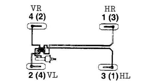

ich habe einen geerbten Signum, daher weiß ich dass vor ein paar Jahren mal eine Bremsleitung hinten durchgerostet war. Aufgefallen ist das erst als der gute Signum nicht mehr richtig gebremst hat.
Jetzt ist es so, dass ich im Alltag sagen würde, er bremst gut und das ABS geht glaube ich auch. Es hat zumindest schon einmal geruckelt als ich spontan stärker gebremst habe.
Allerdings ist es so, dass das Gaspedal recht weich ist und wenn ich drauf drücke, kann ich es komplett bis zum Anschlag durchdrücken.
Nun vermute ich, dass ich Luft im System habe, oder ist das normal, dass ich die Bremse ganz durch drücken kann?
Wenn ja, wie bekomme ich die Luft raus?
Einfach Bremsflüssigkeit wechseln oder muss ich was spezielles machen?

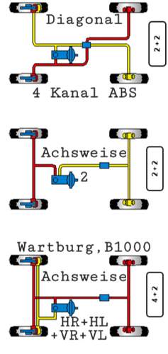

Kennt jemand hier die Aufteilung der beiden Bremskreise am Vectra C?
Also ich meine, Kreis 1 ist vorne und Kreis 2 beide hinten. Oder war es über Kreuz? Müsste man ja eigentlich rausbekommen, indem man ab ABS Block die Leitungen mal verfolgt. Die beiden Leitungen am HBZ sind ja erkennbar, aber die 4 Ausgänge vom ABS Block sagen mir erstmal so nix.
Danke und Gruß
physikphilosoph
Ich meine es war immer über Kreuz, um selbst beim Versagen eines Kreises kein instabiles/unkontrollierbares Fahrzeug beim Bremsen hat.
Korrekt, deswegen auch die Bezeichnung Diagonal Zweikreis-Bremssystem. Hier ein Beispiel von Ford: https://www.fordservicecontent.com/.../Content?...

@physikphilosoph schrieb am 8. Juli 2024 um 13:16:48 Uhr:
Apros Pos:
Danke und Gruß
physikphilosoph
Vorne links und hinten rechts..und umgekehrt
Wieder was dazugelernt.
Thanks!
gruß physikphilosoph
Da diese Fahrzeuge ein 4 Kanal ABS haben und
Die Bremskreise Diagonal aufgeteilt sind,.Wegen der Fahrstabilität wird immer Diagonal entlüftet,
.z B. HR+VL und sanach HL+VR
Auch HL+VR und HR+VL ist möglich ,
Aber nie Achsweise!

Klasse,
danke Euch für die Info. Na dann gehe ich jetzt direkt mal entlüften und mache frische Mannol Plörre rein. Ich frage mich derweilen, ob man nicht den ABS Hydraulikblock separat irgendwie mit entlüften muss. Mit OpCom vielleicht?
Nein,
Der ABS/ESP Block muß nicht enfütet werden.
4 durchdichtige Plasteschläuche für das
Fischbassin und 4 "Flaschen"
Plasteschläche auf die Entlüfterschrauben
"Eine" Flasche Bremsflüssigkeit verkehrherum in die
Öffnung vom Vorratsbehälter stellen
Damit läuft die Bremsflüssigkeit "Automatisch " nach
3-4 mal Bremse treten und
warten bis sich die Farbe der Flüssigkeit im Schlauch ändert
Wenn keine Luft imehr in den Schläuchen ist,
.Schrauben zu
2-3 mal Bremse treten und das Pedal muß stehen bleiben.
Ansonsten Luft im System
