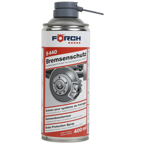

Praxistip
Laut TIS den Bremsträger niemals mechanisch reinigen, also keine Drahtbürste verwenden um die Beschichtung nicht zu beschädigen.
Bremsenreiniger scheidet aus Umweltgründen auch aus.
Also einfach eine Wurzzelbürste nehmen.
Und auch kein gelbes oder blaues Fett draufschmieren, wird alles eklig dreckig.
Mein Mittel der Wahl zum Bremsen bauen ist das FÖRCH Bremsenschutz S440
Geiles Zeug
