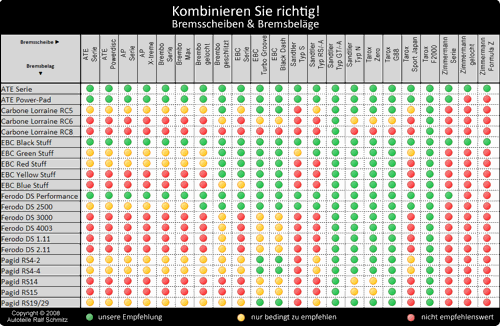

Für all diejenigen welche Alternativen für Scheiben und Beläge suchen stelle ich mal eine Tabelle mit Kombinationsmöglichkeiten rein, wo ihr sehen könnt was geht und was ist gar nicht empfehlenswert.Sind alles bekannte Hersteller.

von wem stammt diese Liste? - es sind keine Brembo Bremsbeläge aufgeführt
Sorry,ich hatte vergessen zu erwähnen,dass auf es auf Vollständigkeit der Hersteller keine Garantie gibt!Meine Erfahrungen bezüglich Brembo ist ,das die lieber ihre Sachen selber vermarkten wollen als über 2Anbieter auf den Markt zu gehen!
Was Deine Frage nach Anbieter der Liste betrifft , www.at-rs.de/shop/index.php
