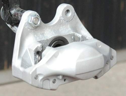

hat hier schon jemand bei den Brembo Sätteln hinten das Problem gehabt daß sich neue Bremsbeläge nicht einschieben lassen?????
Hat zufällig jemand das Sollmaß der Breite (nicht Dicke) der Beläge?

nee, keine Hitze, sondern von unten Korrodierte Gleitblechen in den Sätteln.
Sind mit einer Schraube befestigt.

Belag in den Schraubstock und ca. 0,2 Millimeter gleichmäßig abfeilen, der Belag passt nun saugend und lässt sich ohne großen Kraftaufwand von Hand einschieben.
Nun den Belag wieder entfernen, abkleben und die bearbeitete Fläche mit etwas hitzefestem schwarzem Lack vor Korrosion schützen.
Alles wieder zusammenbauen, Bremse tuts nun so wie sie soll und gibt auch nach dem lösen wieder 100% frei.

Wie auf dem angehängten Bild zu sehen ist, eine der angesprochenen Schrauben.
Da ich schon mehrfach die Gleitbleche stark Korrodiert vorgefunden habe,
sind diese entweder gar nicht oder nur aus schlechtem Edelstahl.
Was die Qualität der ML angeht, da findet man etliche Sachen die nicht in so ein Hochpreisiges Fahrzeug hineinpassen.
LG Ro

dann würde ich doch mal die Dunkle Sonnenbrille abnehmen und das angehängte Bild betrachten.
Dort ist der Schraubenkopf zu sehen. Sollte als Beweis wohl reichen.
