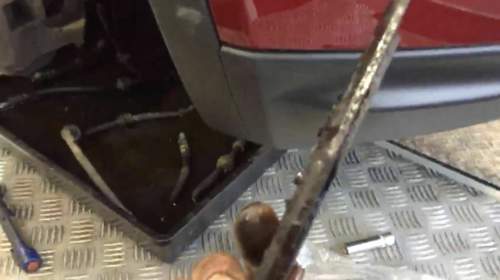

Hier mal Bilder von den Sensoren. Einmal hinten rechts und vorne links.
