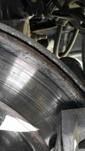

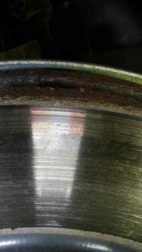

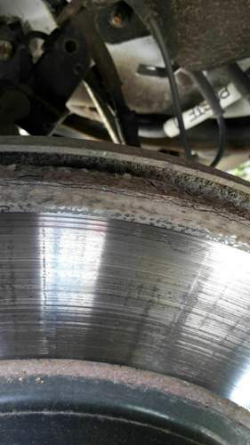

Ich habe Ihm beim letzten Wechsel der hinteren Scheiben nachdem der Rost wieder massiv auftrat empfohlen die Feststellbremse bei etwas höherer Geschwindigkeit zu ziehen (es wird eine Notbremsung eingeleitet) um den Rost abzurubbeln......hat aber nur leidlich funktioniert.
Bei unserem, wenn dieser im Winter nur kurz bewegt wurde und mir der Rost auf den hinteren Scheiben zu viel wurde habe ich dies desöfteren so durchgeführt......Ergebnis: Sofort saubere Scheiben.
Ich mutmaße mal, dass (wenn dies möglich ist) die Bremskraftverteilung nach hinten ungünstig eingestellt ist oder die Bremszangen eine Macke haben...in der Werkstatt aber nur Scheiben und/oder Beläge getauscht werden.
Hier ist @D.Schwarz aber sicher der bessere Ansprechpartner.
Wie ihr wisst hatten wir im ersten RRE auch etwas Bedenken bezüglich der Haltbarkeit der Bremsanlage (dachte, die hinteren Scheiben halten die 60.000km nicht)
Bei Rückgabe habe ich Bilder der Bremsen erstellt, es gab auch keine Beanstandungen.
Bilder bei KM Stand 53433 (Wagenalter 2,5 Jahre) stand immer draussen.
Was ich tun würde....denen so lange auf den Zeiger gehen bis das Problem behoben ist (in der Garantiezeit)
danach würde ich nach Südfrankreich fahren und mir die Bremsen von tplus holen.....so was schönes gibt es selten.
PS: am ollen Opel GTC (meiner Arbeitsstreckenschüssel) sind die Bremsen nach 3 Jahren noch völlig Rostfrei (Deutsches Premium), der Wagen wird 2x27km am Tag bewegt.
Bremsscheibe-hinten-links
Bremsscheibe-hinten-rechts
Bremsscheibe-vorne-links

Guten Tag,
mir ist nicht bekannt, dass die Bremse sich in irgendeiner Form einstellen lässt. Nach wie vor soll laut TopiX bei Korrosion auf dem Reibring, die Bremscheibe ersetzt werden. Ebenfalls findet laut TopiX nur eine Mechanische Bremskraftverteilung statt, sprich über die Dimension der Bremsanlage, bzw. Reibwert der Beläge + Scheibe und dazugehörigen Systemdruck + Bremskolben Durchmesser.
Ein ABS Ventilblock kann in der Regel keine "Mehrleistung" der Bremsanlage generieren, da ein Hydroaggregat das Volumen der Bremsanlage nur Vergrößern kann, und somit den Bremsdruck senkt. Und ob Land Rover an der Vorderachse den Systemdruck für ein Besseres Tragbild auf der Hinterachse senkt, kann ich mir zwar ehrlich gesagt nicht wirklich vorstellen, will ich jetzt aber nicht direkt ausschließen. Bzw. zu diesem Thema, hab ich auch keine weiteren Infos im TopiX gefunden.
Inzwischen habe ich bei Discovery Sport und Evoque aufgrund von Störgeräuschen und Korrosion schon sehr viele Bremsscheiben und Beläge ersetzen müssen. Teilweise sind die Vibrationen der Bremsanlage so hoch, dass selbst das Ankerblech in Schwingung gerät und als Lautsprecher fungiert. Meiner Meinung nach, schwingt die Bremsscheibe viel zu schnell und aufgrund dieser teilweise Blitzschnellen Korrosionsbildung und schnellen Verfärbungen, ist dies einfach auf eine falsche Materialwahl der Bremsscheiben und Beläge zurückzuführen.
Ich würde tatsächlich empfehlen Bremsen eines anderen Anbieters zu ordern und diese zu versuchen.
Mfg D.Schwarz
