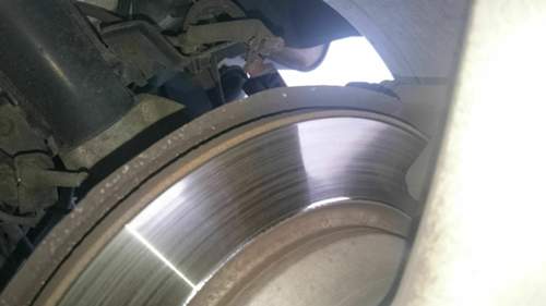

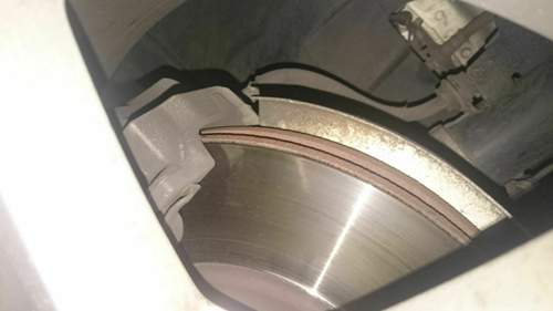

@D.Schwarz - ich habe ja schon seit Anfang an Probleme mit meinen Bremsen. Jetzt wurden vorn und hinten die Scheiben und Belege schon mehrfach gewechselt. Der letzte komplette Wechsel vorn erfolgte im April diesen Jahres und diese Scheiben sehen jetzt tatsächlich so aus, als könnten sie mal nicht gammeln. Hinten (insbesondere links) geht der noch (nachdem die Werkstatt die Bremsen gereinigt und neu eingestellt hat) verbliebene Rost jedoch auch wieder nicht ab. Ich habe in der Zwischenzeit auch an drei Tagen die Feststellbremse bei ca. 60 km/h kurz angezogen. Dies verbesserte zumindest schon mal meinen Geradeauslauf - welcher jetzt deutlich besser ist. Den Rost bekomme ich dennoch nicht richtig runter.
Seit der Abholung des Autos nach dem letzten Werksstattbesuches hat dieses kein Wasser mehr gesehen. Das Wetter ist ja zur Zeit absolut trocken und in der Waschanlage war ich nicht mehr. Wenn ich den Rost im trockenen Zustand nicht runter bekomme, wird das bei Nässe sicher nicht besser.
Wie funktioniert das mit der Bremskraftverteilung und welche Möglichkeiten der Dosierung hat da die Werkstatt?
Beim letzten Werksattbesuch soll es ein Softwareupdate gegeben haben, welches die Steine besser an die Scheibe bringen soll. So richtig scheint es doch aber nach wie vor nicht zu funktionieren, sonst müsste die Scheibe doch jetzt wieder blank sein. Irgendwie ist da der Wurm drin.

Stell doch mal, wenn es nicht zu viele Umstände macht ein Bild von deinen rein unter Angabe der gefahrenen km.
Danke
Bitte sehr. Haben jetzt ca. 60000 km 'runter, sind an der Verschleissgrenze und werden in den nächsten Wochen ersetzt. Ich nehme wohl gelochte Zimmermänner vorn...
Dsc-0835
Dsc-0833
Meine brembo sehen genauso aus wie tplus seine zimmermänner,
würde auf jeden Fall nochmal die Werkstatt kontaktieren, auf dem Bild
sehen die Scheiben ja echt böse aus.

Die werden dich auch garantiert anschauen und denken, Mann, was der bloss für Bremsscheiben hat... entschuldige, nicht ernst gemeint, aber der musste sein 🙂 Aber wie schon mal geschrieben, irgendwie scheint es als ob nicht der ganze Belag die Scheibe berührt...
Bei Deinen Scheiben sind auch die Riefen auffällig. Ich würde dabei sein wollen, wenn die die Bremssättel abnehmen und mir das alles einmal selbst ansehen. Bremsen sind eigentlich ziemlich simpel.

Eine Bremse ist so simpel, dass man eigentlich kaum etwas falsch machen kann. Jedoch hatte ich schon Autos, wo die Werkstatt vergaß die "Federspangen" zu montieren. Das kann zur Folge haben, dass die Beläge nicht sauber aufliegen und sich leicht im Schwimmsattel verkanten.

Das ich eher zu den vorrausschauenden Fahrern gehöre und einen vergleichsweise niedrigen Verbrauch habe ist ja kein Geheimnis (schreibe ich öfter und kann man ja auch hier https://www.motor-talk.de/.../...ehrt-welchen-evoque-t5541877.html?... an Stelle 1 gut sehen). Das Argument, dass es daran liegen sollte, dass ich zu zurückhalten fahre lasse ich jedoch nicht gelten, denn
1. hatte und habe ich noch andere Fahrzeuge die ich auf die gleiche Art bewegen, deren Bremsen mir aber keine Schwierigkeiten bereiten
2. (auch das schrieb ich hier bereits einmal) ich mein Fahr- und Bremsverhalten nach Tausch der Bremsen auch schon derart verändert habe, dass sich meine Mitfahrer beschwert haben - am Aussehen der Bremsen hat es jedoch auch nichts geändert
3. wenn es an mir liegen sollte müssten doch immer alle Scheiben betroffen sein - dies ist jedoch bisher auch nie der Fall gewesen - mindestens eine der Scheiben sah immer normal aus (mal links mal rechts mal vorn mal hinten)
und 4. die Werkstatt hatte mein Auto ja nun schon weit mehr als 2 h in ihren Händen, wenn es so einfach wäre mit mal über die AB heitzen und stärker bremsen hätte sie es sicher schon längst gemacht nur um mir zu zeigen, dass es an mir liegt und ich endlich aufhören soll zu nerven
Derzeit sehen ja die beiden Scheiben vorn nach dem Tausch im April schön blank aus. Sie haben noch kein Wasser gesehen und dennoch kann ich schon wieder erkennen, dass gut 2 cm vom Innendurchmesser ausgehend nicht abgegriffen werden. Wenn es feucht wird wette ich, dass es dort ganz schnell wieder sehr unschön aussehen wird. Zusätzlich habe ich gestern bei der schönen Wärme vorn rechts gesehen, dass sich die Scheibe (hatte ich auch schon bei Vorgängerscheiben) bläulich verfärbte wärend die linke silber blieb.
