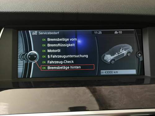

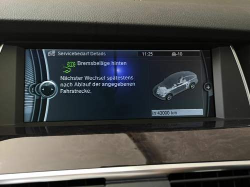

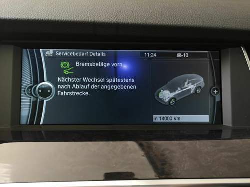

Hallo, zusammen! Das Problem mit Reset habe ich auch. Reset an Hinterachse nach Bremsen wechseln hat gut funktioniert und nach Reset 45000km anzeigt ,was aber Vorderachse angeht ist das problematisch. Komplett getauscht, beim Reset wird trotzt 3 versuche immer nur 15000km Angezeigt. woran das liegt kann ich leider nicht sagen.
Hat noch jemand ein Tipp wie man das ganz resetten kann?
@MaxF07
Ich hatte, um solchen Probleme aus dem Weg zu gehen, den Verschleißsensor gleich mitgewechselt.
Wurde mir damals so empfohlen.
Hab's mit Carly gemacht und ging einwandfrei.
Hattest du den Sensor mitgetauscht?
Hallo, Sensor habe ich danach auch schon mal gewechselt, wieder Reset gemacht, nun das bleibt trotzdem nur 15000km angezeigt. Da sind die aktuellen Bilder nun jetzt nicht 15tkm, sondern 14tkm, aber die Tatsache ist da es nicht ganz wie gewöhnt zurückgestellt wurde.
Reset habe ich mit BMW ISTA+ gemacht,
Nun wo das Problem liegt und wieso lässt sich Anzeige nicht komplett zurück stellen ist die Frage.

Was du noch versuchen kannst: Korrektur via ISTA (Servicefunktionen->Wartung->CBS Korrektur Fahrzeugdaten->Korrektur Bremse VA oder HA).
Ich habe das gleiche Verhalten hinten. Irgendwann habe ich es dann so gelassen. Wenn der Sensor angeschliffen wird, meldet sich das System sowieso - egal, was da vorher stand.
