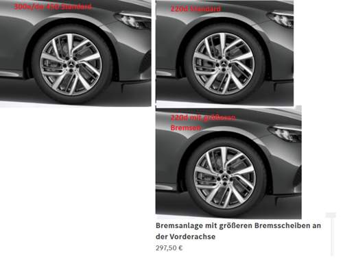

Kann im Konfigurator überprüft werden:
- Avantgarde mit kleinen Mild-Hybrid Motoren z.B. 220d = Große Bremse vorne gegen Aufpreis bestellbar (+297,50 Euro unter Rubrik Fahrwerk) = Standard kleine Bremse
- Avantgarde mit Plug-In Hybrid oder großem 450er Motor = Große Bremse Standard = nicht gegen Aufpreis bestellbar
Siehe Konfigurator Bilder im Anhang.
Da es keine Preislisten mehr gibt am besten Screenshots vom Konfigurator machen....

@bauplatte schrieb am 14. August 2024 um 12:26:49 Uhr:
kann es sein, dass Du die grössere Bremse standardmässig verbaut hast? Sieht auf dem Foto so aus und war bei den Hybriden der BR 213 auch Standard.
Gruß,
azzzek
Aussehen tut es auf dem Bild tatsächlich so, als hätte der E400e immer die großen Bremsen.
Wenn man allerdings dieses remote ParkPaket auswählt, dann sind anschließend beim E4004 die großen Bremsen explizit unter "gewählte Ausstattungen mit oder ohne Aufpreis" im Konfigurator aufgeführt, ohne das Paket nicht.
