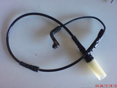

@Peter-a6: gibts pro achse nur einen sensor?
Original geschrieben von 535d-power
es wurden alte Sensoren verwendet, da Service noch im Plus war und die Fehlermeldung noch nicht kam.
Da liegst Du falsch, wenn diese Fehlermeldung (mit minus) kommt ist der Sensor angeschliffen. Und somit muss der auch gewechselt werden. Der kostet ca. 11-16€ das Stück.
@Jim123
So wie ich es oben schon geschrieben habe. Einer vorn links und hinten ist er rechts.

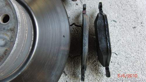

Schau mal meine alten Beläge an da hat die Anzeige auch Restweite ca.2500km angezeigt und mein Sensor war angeschliffen.
Cimg1121
muss mal ausprobieren.

Natürlich hat dein Reset Problem mit dem Sensoren zu tun.
Der Sensor ist ja kein Schleifkontakt wie früher, du wirst jetzt keine Kupferdrähte daran sehen.
Der Wiederstand im Sensor wird jetzt gemessen und daran die Restkilometer ermittelt.
Natürlich wird nach einem Reset versuch der Sensor neu adaptiert und mittels eines Standardwertes
( Faktor ) die noch zu verfügung stehenden Kilometer angezeigt. Im laufe der Zeit wird dieser Faktor
an einem Fahrzeug immer angepast. Das heisst, der Verschleiß ermittelt und die Kilometer dagegen
gerechnet und somit dein Faktor im System auf deine Fahrweise angepasst.
Bei dem Standardwert kamen jetzt bei dir nicht 30.000 km ( neuer Sensor ) sondern sogar ein
Minus raus.
Viele Leute haben nach einem Service bei BMW auch ihre Kilometer Stände der Bremsen anders. Das liegt nicht
daran das die Bremse jetzt weiter verschlissen ist sondern daran das eine neue Software aufgespielt wurde
und die Bremsen erst einmal mit dem Standardwert adaptiert wurden.
Also neuer Sensor ( der gehört immer dazu ) und der Reset funktioniert !
Gruß Martin
