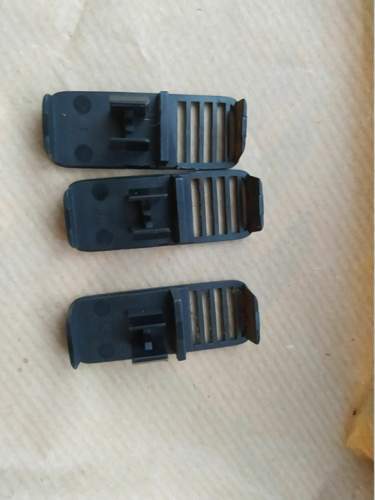

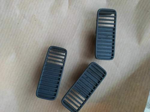

@ProfiAmateur schrieb am 26. Dezember 2021 um 14:55:29 Uhr:
das Gitter auszubauen ist kein Problem, wenn man weiß wie es aussieht. Ich habe dieses mit einem kleinem Taschenmesser (Schraubendreher) herausgehebelt. Dafür muss man unten oder oben ansetzen und dann mit Gefühl quasi einmal rumziehen. Und Stück für Stück lösen. Bei Bedarf kann ich gerne ein Bild von der Rückseite machen
Was soll es kosten ?
Wahrscheinlich unten zuerst. ich hatte damals glaube ich oben angefangen und das war es dann gewesen 😉
Moin,
so nochmal wegen der Gitter. Habe nochmal ein Bild von der Rückseite. Gerade ausgebaut beim Schrottplatz.
... und jetzt noch ein Foto von 'schräg-seitlich' (nah dran); damit man das 'Verriegelungsprinzip' der Laschen erkennen kann ;-)
