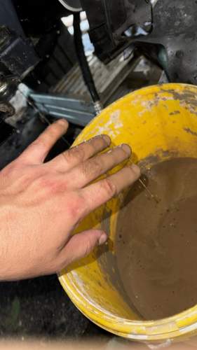

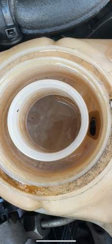

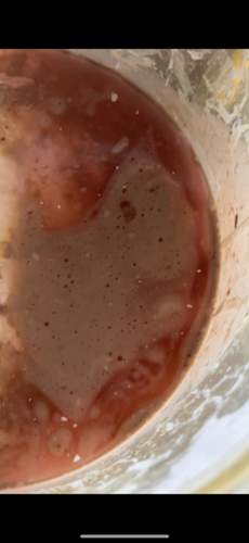

Hallo mir ist aufgefallen das sich der ausgleichsbehälter komisch verfärbt hat. Als ich ihn aufgemacht habe war eine graue schäumende graue Masse zu sehen, beim abkühlen war diese auch verschwunden. Geblieben ist nur eine rote bis braune färbige Ablagerung zu sehen.
Hab den ausgleichsbehälter ausgebaut und aufgeschnitten. Da sieht man gut wie das aussieht, ich hänge noch 1-2 Fotos dazu.
Was denkt ihr ist das Motor Öl oder kommt das vom Getriebe, hab ein komisches ruckeln (als würde der Wagen nach vorne wollen) beim wechseln von P auf D festgestellt das kommt aber nicht immer. Seitdem hab ich das Auto nicht mehr bewegt. Am Öleinfüllstutzen habe ich nichts festgestellt und am messstab auch nichts.
Ich bedank mich schon mal im Voraus für eure hilfe.

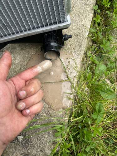

Hat sich erledigt ist doch Getriebeöl im System.
Danke für die Hilfe.

Kühler ist kaputt deshalb kommt es in den Kreislauf.

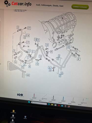

Der ATF Kühler ist in den Wasserkühler integriert.
Ein Teil der Kühlfläche des Wasserkühlers dient der Getriebeölkühlung.
Gibt es eine Beschädigung innerhalb des Kühlers, mischen sich dort ATF und Motorkühlwasser.

der ATF-Kühler vom Getriebeöl wird mit Kühlmittel gekühlt, wenn da drin was undicht ist, dann vermischt sich das Öl mit dem Kühlmittel.

Ne da is nix am Deckel hab ich doch schon alles geprüft, am Stab is auch nix dran aber in der Leitung vom Getriebeöl is auch was drin.
Also nix da mit Motoröl
