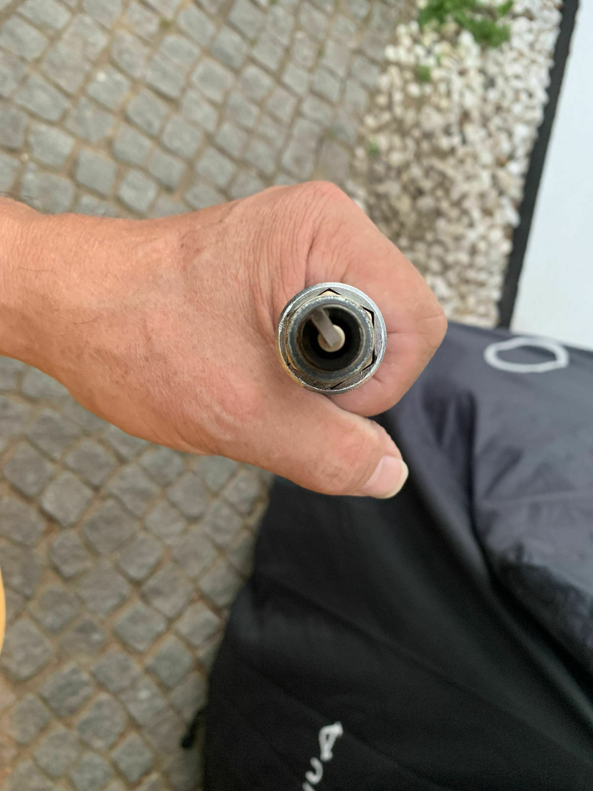

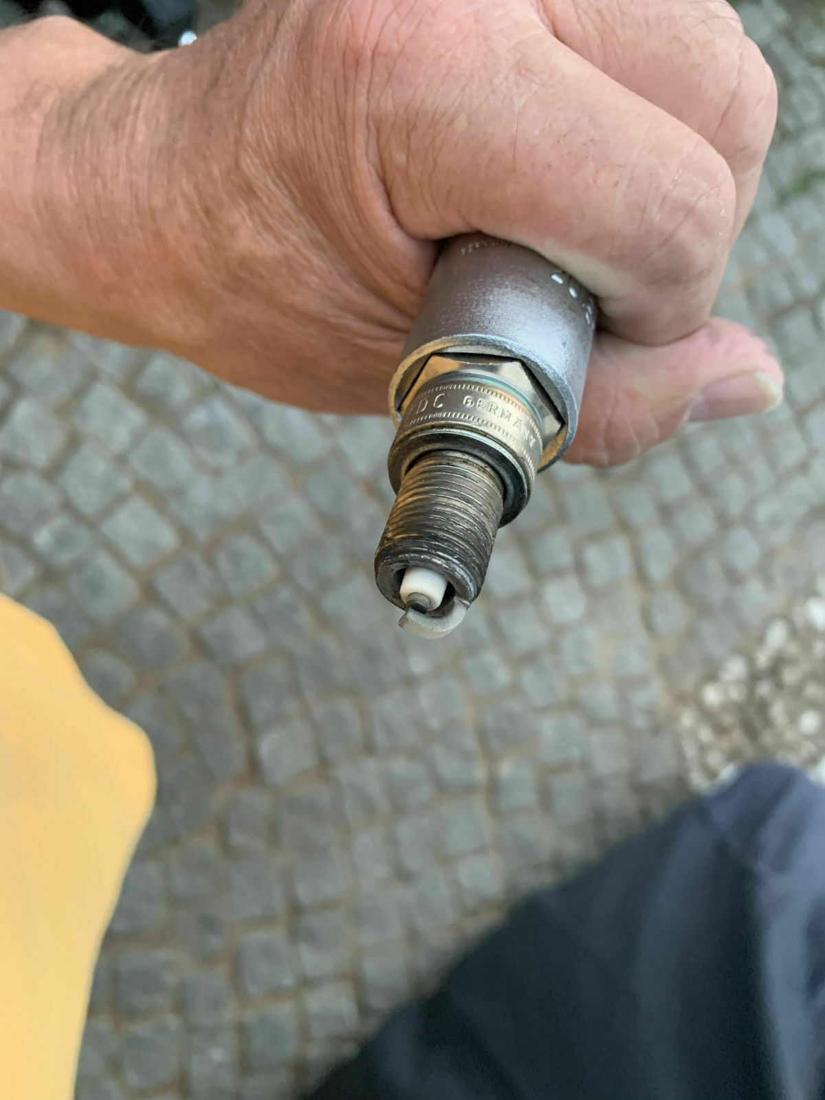

Wo wir gerade dabei sind:
1 - links
2 - rechts
Die Kerzen sind von meiner alten BMW - ist das der Hammer? Keine weiteren Fragen.
Das eine ist der linke Zylinder meiner BMW R100GS PD classic und das andere Kerzenbild - heller, der rechte. Nun könnte ich rechts etwas fetter einstellen. Links passend zu den Abgasrohren vom Porsche.
Was gibt's da noch zu sabbeln......

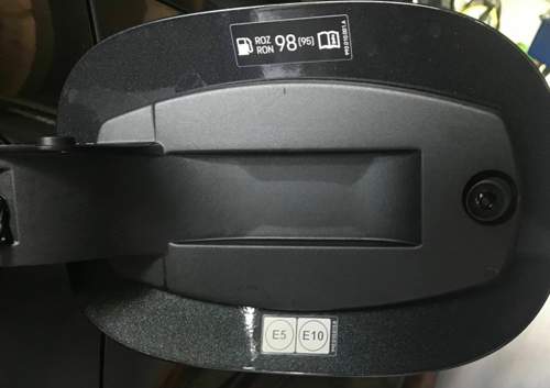

Könnte mal jemand posten, möglichst mit Foto, wo das Super Plus vorgeschrieben ist und es mind. 98 Oktan sein müssen. Langsam kommt man durcheinander, weil es nirgends vorgeschrieben ist, weder in der BA noch im Tankdeckel.
Laut SWAN stimmen die Angaben in der BA nicht, vielleicht oder sicher ein Druckfehler von Porsche. Bei mir im Tankdeckel steht 98, vielleicht hat Porsche ja nur einen Aufkleber und klebt die in alle Porsche.

Tankklappe Macan GTS:
327e9650-f17d-4a5a-9bdb-6d8859d80e01

Ich mach Bilder nachher. Tankklappe und BA. Muss heut nachmittag eh los.
