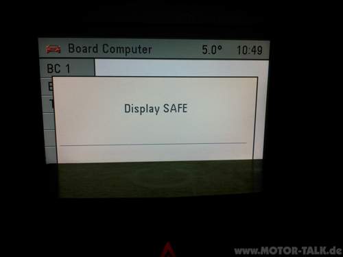

Plane einen Radiowechsel nur gibts da diverse Probleme:
Ich war gerade beim FOH und habe mein anliegen geschildert...
Er müsse erstmal gucken wie das funktioniert.
Also, d.h. es werden höchstwahrscheinlich Probleme auftreten und die Auswahl an FOH's ist hier aufm Land sehr beschränkt...
Hast jemand Ahnung von der Programmierung?
Ich bräuchte so eine Art to-do Liste für:
-altes CDC40 Opera entheiraten + Transportschutz aktivieren!
-DAB45 Modul entheiraten
-CID ist noch auf Transportstatus (Display safe aller 10sec)
-CD40 USB/DAB+ (Radio ID 0x214) verheiraten mit CID
Eine funktionierende Anleitung wäre mir auch paar € wert! :-)

Also, nochmal ein kleiner Nachtrag zum Verständnis:
Anfangs war es halt CID, DAB45 und CDC40 OHNE MP3
2009 entschied ich mich zu dem CDC40 mit MP3.
Nach 6 FOH Besuchen, piependen Radio etc hab ichs aufgegeben und lebe seitdem mit dem "Display safe" aller 10 Sek.

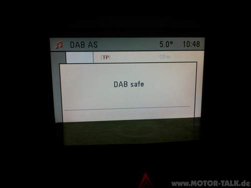

Das DAB sucht zwar Sender, aber es hupt und bringt keinen Ton heraus!
Mit dem "billig" OP-COM:
- DAB45 Steuergerät wird gar nicht gefunden. Keine Ahnung über dessen Status
- Im CID lese ich Diebstahlschutz deaktiviert und Transportmodus o.ä.
- CDC40: Diebstahlschutz aktiv, komme mit meinem Security Code nicht rein, 4 von 10 Versuchen übrig...
PS: Ne UHP hab ich auch inzwischen drin, muss die gleich mit verheiratet werden oder kann ich das selbst mit dem OpCom machen?
Frank

Und wie bekomme ich das DAB entheiratet unter den Umständen?
(also Radio noch fremdverheiratet und CID auf Werkszustand)

Und was sagen die Bilder???
Sind die Aussagekräftig zum zustand der Komponenten?
Danke im voraus
DAB safe
Display safe
