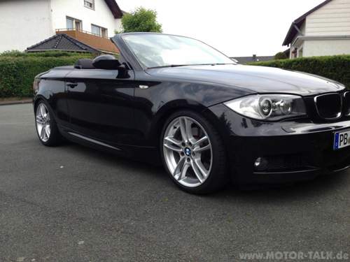

Hallo alle zusammen,
ich habe einen E87 FL und der Wagen "steht vorne hoch", sprich der Abstand zwischen Reifen und Kotflügel ist vorne deutlich größer als hinten. Vorne geht die ganze Handbreit dazwischen, hinten nur zwei Finger (im Anhang zwei Bilder).
Jetzt hab ich schon mehrmals gelesen, dass fast alle BMW ohne Sportfahrwerk vorne hochstehen, war aber der Sicherheit halber bereits beim Freundlichen (noch hab ich Garantie.. ), die haben den Wagen kurz aufgebockt, Stoßdämpfer und Federn überprüft und geurteilt, dass alles normal ist.
Ich hab auch schon ein bisschen gegoogelt und scheinbar lösen viele das optische Problem indem ein zB Pro-Kit von Eibach verbaut wird (zB 25/15 o.ä.).
Was ich mich nun frage: Im Grunde ist mein Wagen nur vorne zu hoch (sieht immer ein bisschen aus, als sei der Kofferraum voll 😉 ), wenn ich jetzt so ein Kit verbaue, geht der ja hinten auch noch ein Stück runter. Das soll/muss ja eigentlich nicht sein.. Im Grunde sollte er vorne ein Stück tiefer und hinten so bleiben.
Hab ich da ne falsche Vorstellung?
Kennt ihr das Problem?
Wie würdet ihr das lösen?
Danke im Voraus für eure Hilfe, Ratschläge und Kommentare 🙂

Der sieht auch mit MPacki so aus.., nur halt rundum etwas niedriger :P.
Steht er wirklich vorne höher? Sieht mir eher so aus, als wäre da (wie bei jedem 1er) einfach das Radhaus größer..
Miss einfach mal vorne und hinten an der Karosse zum Boden.. also da wo auch die Hebebühnenaufnahmen sind und net irgendwo in der Pampa.
Von mir aus kannst du dir da auch ein 100/80 Fahrwerk einbauen, mir persönlich wär des aber so oder so zu blöd, immer de Leute mit ihrer tollen Keilform.
Wenn du dir was gutes tun willst, kauf dirn Gewinde wie z.B. des KW Street Komfort, das sind mehr wie 1cm optischer Unterschied vom Rad zum Radlauf..
Ich habe auch schonmal Tieferlegungsfedern nur für vorn gesehen bei Audi-das ist nämlich die Marke mit den meisten und größten Hängeärschen, wie die Audifahrer es liebevoll nennen.
Ansonsten kann man so eine 25/15 Tieferlegung schon nehmen. Das wird man jedoch gar nicht großartig wahrnehmen...das ist ja nicht viel. Definitiv wird das Auto so keine extreme Keilform bekommen.

Nix zu sehen!
Ist doch aufgrund des Radhauses. Muss ja auch so sein; schließlich werden die Vorderräder auch gelenkt.

Dass die Radhäuser vorne größer sind ist natürlich richtig. Trotzdem gibt es genügend 1er auf der Straße, die "harmonischer stehen" also nicht durchhängen.
Ne extreme Keilform will ich auch gar nicht haben. Im Gegenteil. Gleichmäßig soll das sein. Bzw. vielleicht hab ich mich ungeschickt ausgedrückt (fiel mir bei deiner Antwort auf, @Levi): es soll eben so sein, dass vorne und hinten der Abstand zwischen Kotflügel und Reifen gleichmäßig ist. Dass der Wagen wirklich "gerade" ist, ist genaugenommen nebensächlich. Es geht nur um die Optik.

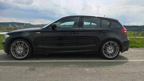

Im Anhang mal zwei Beispiele die "gleichmäßig" stehen.
Ich frage mich allerdings, ob so ein 25/15 Kit mein Problem löst, da ja dann auch der Hintern noch 15mm runter kommt. Versteht ihr was ich meine? 😁
Bei mir sieht es fast gleichmäßig aus. Habe allerdings 18Zöller + 30mm Tieferlegung V. u. H.

KAuf dirn street Komfort und stells auf 35/15 und du dürftest so stehen wie du es gerne hättest.
Ich mach immer sofort H&R federnd 50/30 rein und meine Autos sind vom fahren her alle super und stehen perfeckt.
Hängearsch sieht doch schick aus😉 BMWs sehen immer so aus. Der Unterboden ist aber parallel zur Straße. Ich finde das nicht tragisch.

Klar hier mal ein paar Bilder klar die gehen bei allen Dämpfern rein nur wenn du schon m federn drin hat ,dann kommt er halt ca.15 mm weniger runter.Dies ist mein 3. BMW und ich hätte bis jetzt immer h&r Federn drin. Noch nie Probleme gehabt!!!
