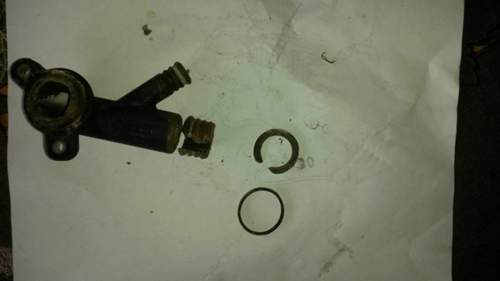

ALLE Plastikflansche an den M43 sind bekannt dafür sich ab einem gewissen Alter aufzulösen/zu zerbrechen.
Bei dir fängt es eben an dem schon genannten hinten am Kopf an.Also tausch den und ALLE anderen aus,wenn das Kühlwasser schonmal draußen ist,sonst wirst das bald bei allen anderen nach und nach wiederholen dürfen.
Und ja,das ist GARANTIERT dieses Teil und NICHTS anderes!

OK , die anderen beiden lass ich wohl doch erst mal dann , war ne elende fummelei , aber war das teil . Als ich den größeren Schlauch am Bypass lösen wollte fiel der gleich ab , war auch da gebrochen . Muss nu gleich leider los Töchterchen besuchen aber ich mache morgen mal Bilder . Unnötig schwierig war es da ich die Schläuche an dem Teil lösen wollte bevor es raus war , geht einfacher wenn man bei dem kleinen erst den größeren mit dem er verbunden ist löst und den großen am anderem Ende löst , dann alles hochziehen und dann erst die Schellen am Bypass lösen . MfG
Moin moin ,ich hab jetzt seit gestern das Problem das die Heizung immer im Wechsel warm/kalt wird , hab jetzt nochmal entlüftet , die " Periode " kommt mir jetzt kürzer vor , kann aber auch Einbildung sein... Nu hab ich beim googlen gefunden das es an den 2 Steckern zum Heizschwert liegen kann , aber ich konnte nichts dazu finden was zum Teufel das Heizschwert ist , hat hier jemand nen Plan was das ist , wo ich es + die Stecker finde oder evtl. ne ganz andere Vermutung ? Der Anlasser hatte auch gespackt , war anscheinend aber nur Wasser und Rotz der bei der ganzen Aktion ein Stecker versifft hatte , hoffe ich jedenfalls...Ansonsten scheint die Zylinderkopfdichtung heil geblieben zu sein , da hab ich wohl richtig Glück gehabt , waren gut und gern mindesten 20 km die ich mit Wasserverlust gefahren bin , wobei ich nach der hälfte bei ner Werkstatt Wasser nachgefüllt hab das aber auch ziemlich schnell wieder weg war...MfG
So sah das Teil aus...
