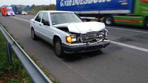

Ja, einen Monat nachdem der neue Kühler drin war, hat man mir die Vorfahrt genommen auf der BAB ...

Den hast Du wieder hergerichtet ? Chapeau 🙂 !
Was heisst "Vorfahrt genommen ?" Kamst Du von rechts 😉 ? Ansonsten sieht das ja wie ein klassischer Auffahrunfall (= Du hast Schuld) aus. Gab es Verletzte ?

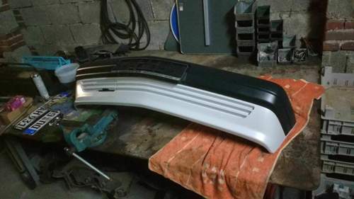

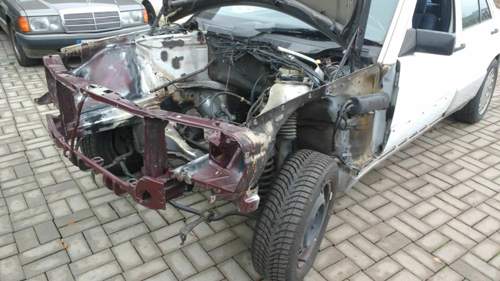

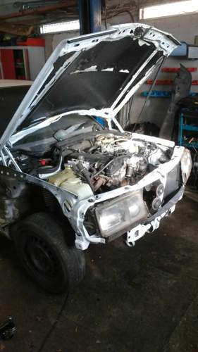

Ja, habe ich.
War zwar EINIGES an Arbeit, aber es hat sich gelohnt, da der Rest des Wagens in einem guten Zustand war/ist, und das Auto durch den Unfall Gott sei Dank nicht verzogen wurde.
Nein, der Unfallgegner hat tatsächlich zu 100% Schuld bekommen, da er auf die Autobahn auffuhr, und dann vom Beschleunigungsstreifen, ohne Blinker ohne alles direkt auf die linke Spur zog', wo ich mit 180 angeflogen kam.
Ich bin ihm dann fast ungebremst hinten drauf gedonnert.
Passiert ist Gott sei Dank kaum jemandem was, Schleudertrauma und ein paar blaue Flecken.

@D124H schrieb am 16. März 2019 um 12:24:46 Uhr:
@Jojoausmg schrieb am 16. März 2019 um 11:44:23 Uhr:
ist aber schön zu sehen, dass Deiner trotz der Bemühungen dieses Vollhorstes wieder so gut dasteht. Klasse!
Danke 🙂
War auch ein Haufen Arbeit.
Ich hab' nur aus allen Ecken gehört, "den bekommst du nie wieder hin, blaaa"
Doch, jetzt erst Recht!
Super ergebnis
Man kann es auch postiv sehen so hattest du die Chance mall alles zu entrosten und neu zu lackieren und Nahtabdichtungen zu erneuern
Wenn der Wagen irgend einem Schrauber leihen gehört hätte wehre er in den Schrott gegangen da haben die leute ja recht
Rost hatte der keinen, nirgends, nada.
Nicht an den Wagenheberaufnahmen, nicht an den Achsaufnahmen, nichtmal im Motorraum.
Wo er Anfing zu rosten, war im Bereich der FIN, da wurde er ja jetzt auch mit lackiert.
